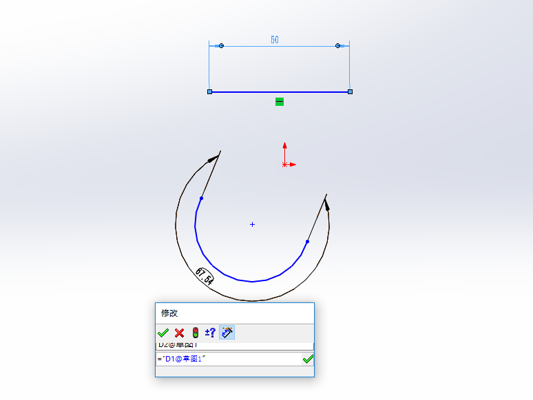

发表于 2019-2-27 11:25:15 | 显示全部楼层 |阅读模式
SW尺寸关联无法保存,就是没有用,想知道为什么,是我的操作有问题,还是和我的软件上的一些设置有关系啊
发表于 2019-2-27 13:31:26 | 显示全部楼层
请说明软件版本
发表于 2019-2-27 13:35:17 | 显示全部楼层
直接到工具-方程式里去添加,有时侯是有这种现象
不过如果在一个草图里可以直接用链接尺寸
发表于 2019-2-27 15:02:42 | 显示全部楼层
我也是,直接等于就不行,要是有个关系例如*2就可以
发表于 2019-2-27 16:01:38 | 显示全部楼层
这是软件里面一个小漏洞。直接等于的话,后面需要加一个空格,才会生效。否则就只是将这个值参照过来,并没有增加链接关系。
 楼主| 发表于 2019-3-2 10:06:30 | 显示全部楼层
SolidWorks 2014 x64 Edition
 楼主| 发表于 2019-3-2 10:07:44 | 显示全部楼层
尘世天涯 发表于 2019-2-27 16:01
这是软件里面一个小漏洞。直接等于的话,后面需要加一个空格,才会生效。否则就只是将这个值参照过来,并没 ...
感谢感谢,非常感谢
