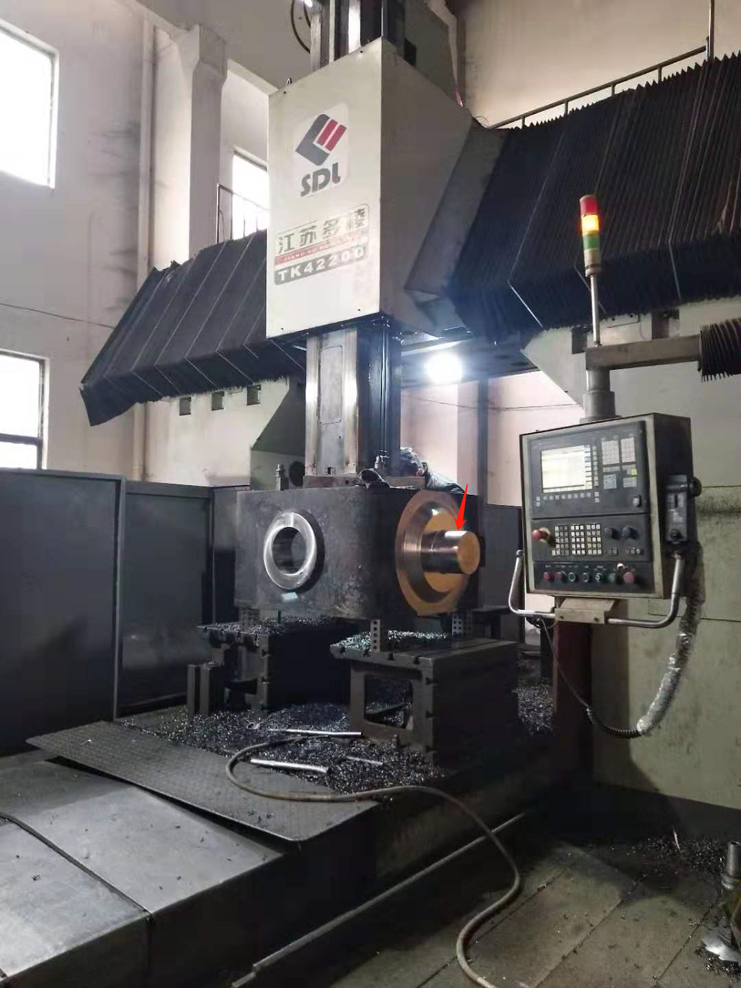

昨天在机加车间见到一个带外圆的非回转件,如图:
平时设计时,我都刻意避免对非回转件设计外圆。
今天见到这个工件,据加工师傅说加工10道以内精度的外圆是没有问题的。
这让我动摇了我的设计原则。
既然现在对非回转件加工外圆已经不是难题,是不是没必要再坚持原来的设计原则了?

设计本来就可以为所欲为   照本宣科没必要   你只要确定你设计出来的东西 能加工  能用  价格能接受  那就可以随便玩了  非回转件外圆加工  现在数控设备随便玩   除非你一定要上车床  那工装成本之类的 就很贵了

非回转台,真丢给老国企那样的地儿干的话,工装不成问题

必须和尽量避免是两回事。

能加工是能加工,但是成本肯定比较高,成本也要考虑啊,还是要尽量避免吧

数控铣加工中心,碰这种活那还不是小菜。

利弊取舍,成本批量

能按照准则来最好,现在用数控设备加工非回转件外圆,不是什么太难得事情,但是成本会上升一些的,在一些利润低的产品上是需要考虑的
