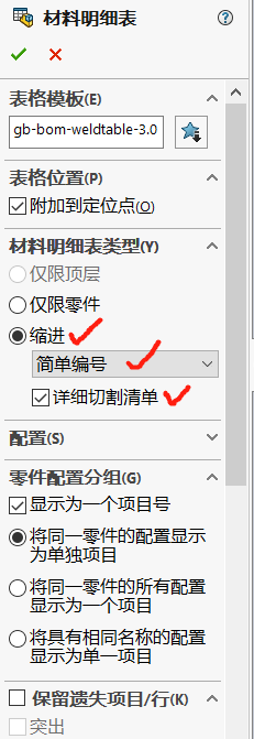

solidworks焊接件明细表如何生成有好的方法了吗??
 楼主| 发表于 2021-6-12 16:18:43 | 显示全部楼层
材料明细表可以制作焊接件的明细,如图。用简单明细就能实现序号的添加。通过拖拽材料明细表中的上下位置修改编号顺序。
发表于 2023-8-17 14:28:20 | 显示全部楼层
完全可以用明细表模板,调用的属性在实体属性里有就行
