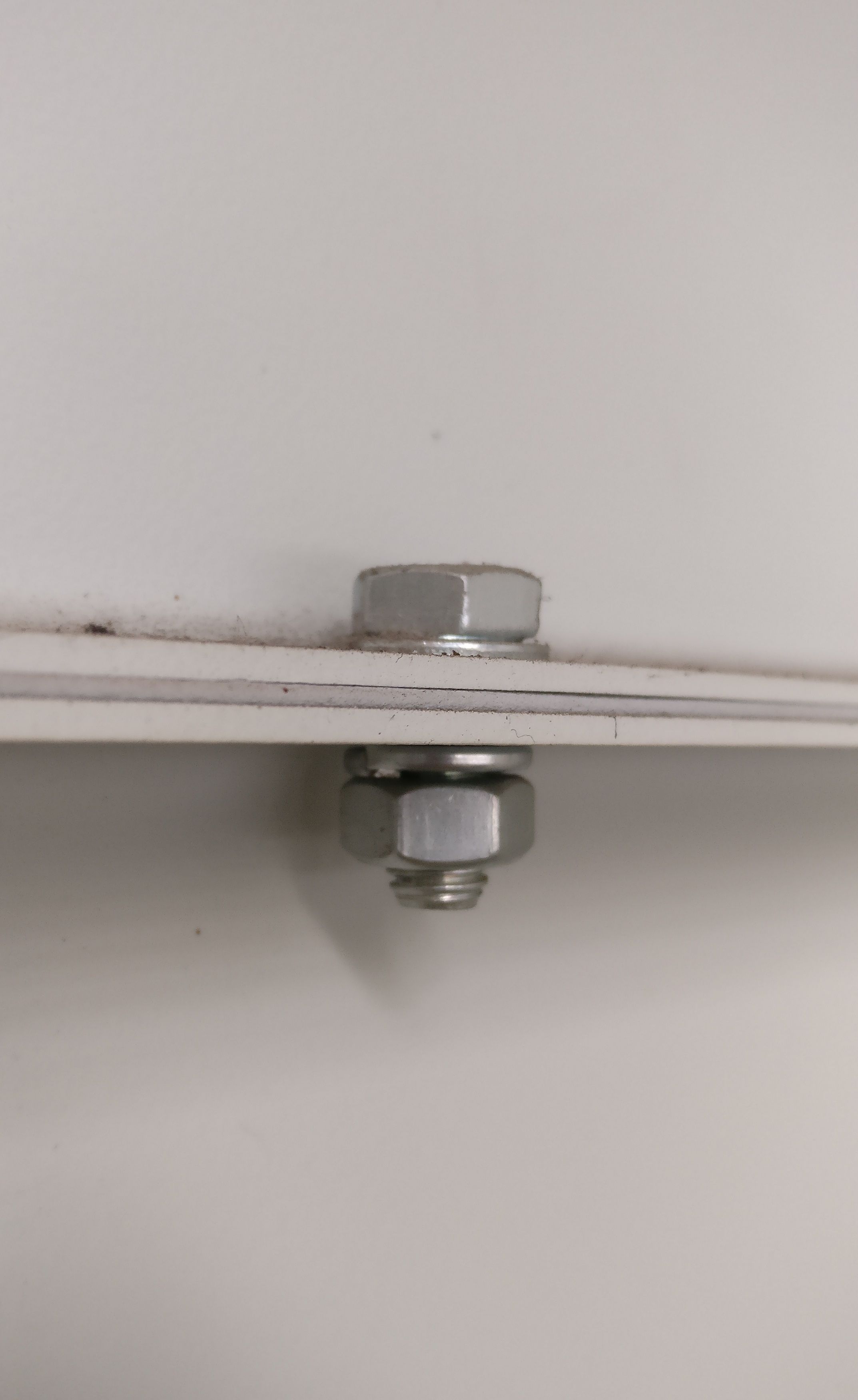

这是原厂设备安装的螺丝,没动过。
看这弹垫片有空隙,这是拧紧的正常状态吗?
发表于 2019-2-22 18:50:14 | 显示全部楼层
可能有预紧力,但是弹垫没压平,估计没有拧紧。
发表于 2019-2-22 19:22:54 | 显示全部楼层
不是“拧紧的正常状态”,为什么不拿扳手去紧一下,有什么限制?
发表于 2019-2-22 21:35:19 | 显示全部楼层
三个字,没拧紧
发表于 2019-2-22 21:36:33 | 显示全部楼层
紧不紧不要问,拿扳手试一下就可以了。

发表于 2019-2-23 07:31:46 | 显示全部楼层
也许是“假死”状,就是螺栓不是全螺纹的,螺母已经拧到底了但是就是没有作用。

 楼主| 发表于 2019-2-23 07:50:17 | 显示全部楼层
这是个新想法!
