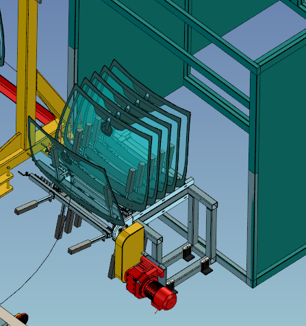

求个水平万向浮动机构,范围直径100以内

lz应该弄点图看看;另外,玻璃是透明的,视觉好弄么?

只要是输送线,往一边靠拢,这个应该没什么难度的吧。
我见过的玻璃输送线,滚轮类的居多,边送边靠边,那么,到抓取位时,平行度有了,单边定位也有了,只考虑流向的定位就行了。
你说机械手动作很快,又需要高达100mm的调节,很不靠谱。。。

这个玻璃是一片片立起来传输的,几乎是前挡成品了,最早想靠测量去算偏移跟旋转角度,客户不接受
晚上我截图给你们看看  发表于 2019-2-23 16:06

就是这个

摆平,落到一个模穴里面定位吧

建议采用视觉检测CCD来引导机器人抓取产品

视觉对玻璃制品来说是个弱项,还在没有背光源的情况下,根本做不到

底部安装万向球,侧面加气缸,将玻璃推到一侧对齐?
