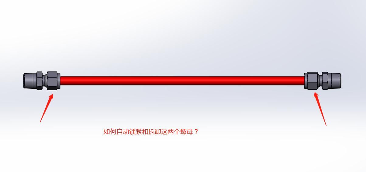

请教论坛里面的设计大神;像图片中的螺母如何自动拧紧和拆卸,如果有现成的工具更好。

这一整坨是螺母?还是就你箭头所指的那一小部分
发表于 2019-2-22 12:30:27 | 显示全部楼层
红色段是管道?这个螺母是管接吗?
发表于 2019-2-22 14:26:18 | 显示全部楼层
你要先把问题描述清楚,你这么问谁都回答不了
发表于 2019-2-22 15:57:20 | 显示全部楼层
真是油门线吧?
只是箭头所指的部分,因为上不了套筒;所以有点难办。请大神帮忙指导一下。
 楼主| 发表于 2019-2-22 16:18:30 | 显示全部楼层
Hassanzzz 发表于 2019-2-22 12:30
红色段是管道?这个螺母是管接吗?
是的;这是一个卡管螺母;
BaHvBlue 发表于 2019-2-22 16:18
是的;这是一个卡管螺母;
那这就是普通的管接头连接,一般就是用两个扳手套着六角头,一个扳手起固定作用,扳另一个扳手就可以了。另外,你附图中箭头所指的那个螺母是要和管道焊接在一起的。
ps:我不太明白楼主说的自动拧紧和拆卸是个什么要求
 楼主| 发表于 2019-2-22 16:46:03 | 显示全部楼层
Hassanzzz 发表于 2019-2-22 16:33
那这就是普通的管接头连接,一般就是用两个扳手套着六角头,一个扳手起固定作用,扳另一个扳手就可以了。 ...
感谢兄弟的回复;我们人工拧紧的时候跟你讲的一样,只要拧箭头所指的螺母就好了;现在我要把这个扳手改成自动的扳手(气动或者电动)就好了。

能不能在电钻的头部做一个转换接头?拧螺母时,接头外部旋转零件与螺母配合,在电钻接通电源时,电钻带着旋转零件使螺母旋转,转换接头内另一零件压紧螺栓或者螺丝。
个人感觉不容易实现,毕竟管接两侧都是有管道干涉的,轴向方向上是没有操作空间的。  发表于 2019-2-25 13:27
