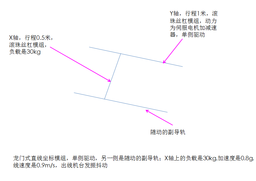

目前情况是这样的,有一台设备,功能机构如下图所示,是一个龙门式的直线坐标式的模组,下机架是用方通(方管)焊接的,现在遇到的问题是运动的线速度在1m/s的时候,设备发震抖动,机架下面也加了整块钢板(重量300kg)的配重,但是效果不明显;设备与地面没有通过膨胀螺丝或者化学螺栓来固定,因为客户不允许。
请教各位有好的降振的方法吗?先谢谢各位。

肯定抖啦,一边有动力,一边没有,两导轨平行度稍微有点误差,都会卡

1. 理想配重=运行机构总重*10,目前X轴上负载30Kg,配重300Kg,但需要确认顶部活动部件的重量是否只有30Kg,超过的话就需要重新配重;
2. 重心位置是否过高?能否调整?
3. 振动是否影响测试精度?如果只是避免振动对附近的设备有影响,那可以通过隔振系统隔绝掉。

是三轴模组抖动还是整个机台抖动。排除一下,还有X,Y轴丝杠的导程是多少?

可能机架太轻了,没看到图,不好说,但是很多设备机架用铸铁,一部分原因也是考虑到铸铁可以吸震,而且铸铁相比方管而言,底座重,更稳
发表于 2019-2-22 12:01:25 | 显示全部楼层
可能是机架整体的刚度不够,也可能是伺服电机的参数设置错误
以前遇到过伺服电机参数错误的时候机构抖动,而且是很明显的抖动,调整参数后就没事了。
机架刚度差倒是好解决,各种加筋加配重
