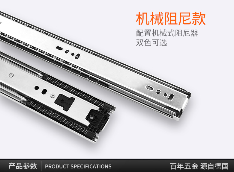

各位大神:
       小弟是做抽屉滑轨开发的,滑轨行业一直以来都是使用的液压阻尼或是空气阻尼(目前国内技术不成熟)。
前两天在朋友那里看到了德国某大品牌的产品说明书。其中有个产品推出了一款新的阻尼器叫机械式阻尼器。
请问各位大神,什么是机械式阻尼器,运作原理与液压阻尼有什么不同?能科普一下吗?万分谢谢!

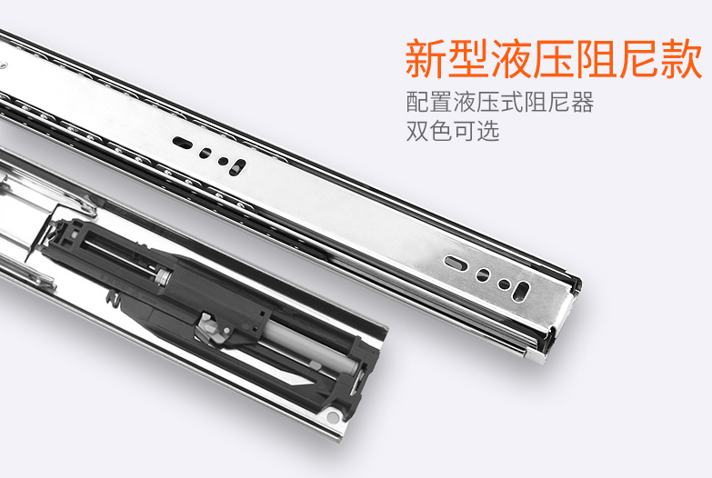

发表于 2019-2-22 10:17:50 | 显示全部楼层
第二张图看起来内部装了一个油压缓冲器(也可能是一个稳速器),这可比弹簧贵太多了。
 楼主| 发表于 2019-2-22 10:56:47 | 显示全部楼层
第二张图是传统的液压阻尼器,只是配件的结构有所更改。第一张图是机械式阻尼器,目前没看到实物产品,不是太了解机械式阻尼器具体是什么运作结构,您能给科普下吗?
发表于 2019-2-22 11:04:33 | 显示全部楼层
就看到两端导杆外面加了压簧
发表于 2019-2-22 11:10:46 | 显示全部楼层
一种是把通过机械转换能量,比如弹簧,另一种是通过液体压力转换能量

发表于 2019-2-22 11:22:46 | 显示全部楼层
516178524 发表于 2019-2-22 10:56
第二张图是传统的液压阻尼器,只是配件的结构有所更改。第一张图是机械式阻尼器,目前没看到实物产品,不 ...
第一张图下半部只看到弹簧,和最早的家具行业滑轨没什么不同。如果仍然有阻尼,猜想是中央有一个阻尼装置。看尺寸,可能中间放了一个微型的旋转阻尼器,齿条机构实现阻尼效果。
发表于 2019-2-22 13:17:12 | 显示全部楼层
阻尼,作用是消耗能量
机械阻尼,是不是用摩擦消耗能量?另外有些金属材料本身就有阻尼(材料是专门制作),一根钢棒扔到地上几乎弹不起来
另外还有:靠层间碰撞来消耗能量,如几层金属片弯曲成板簧;如金属丝团成一团相互碰撞摩擦挤压也能消耗能量。但是准确控制不容易
还有就是与合成材料一起,形成阻尼
1楼的“机械阻尼款”似乎和这些不一样,看不出来作用机理。如果能拆开拍几张照片就好了
 楼主| 发表于 2019-2-22 13:46:51 | 显示全部楼层
zmztx 发表于 2019-2-22 13:17
阻尼,作用是消耗能量
机械阻尼,是不是用摩擦消耗能量?另外有些金属材料本身就有阻尼(材料是专门制作) ...
目前还没有拿到样品。但从机械式阻尼字面的含义应该没有安装阻尼棒之类的配件,这样可以节省阻尼器的成本。等拿到样品了拆开了看看。谢谢您的回复。
 楼主| 发表于 2019-2-22 13:48:07 | 显示全部楼层
ahway 发表于 2019-2-22 11:22
第一张图下半部只看到弹簧,和最早的家具行业滑轨没什么不同。如果仍然有阻尼,猜想是中央有一个阻尼装置 ...
这个就要等样品拿到了拆开看看了。谢谢您。
