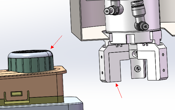

假设我用夹爪去夹紧这个旋钮,如果不同心有解决办法吗?

产品固定在一个工装上面,产品上的旋钮每次组装好的位置不是都一样的,有一定的误差

夹爪上安装硅胶类的夹块。仅限于这一个动作。

一般来说固定旋钮这块需要做成可调节的,调试的时候对位置

夹爪上的工装做成弧形

MISUMI里面 INCAD Library里面NO.000152 XY浮动机构应该可以满足,不知道图片能不能出来

夹爪安装硅胶。
