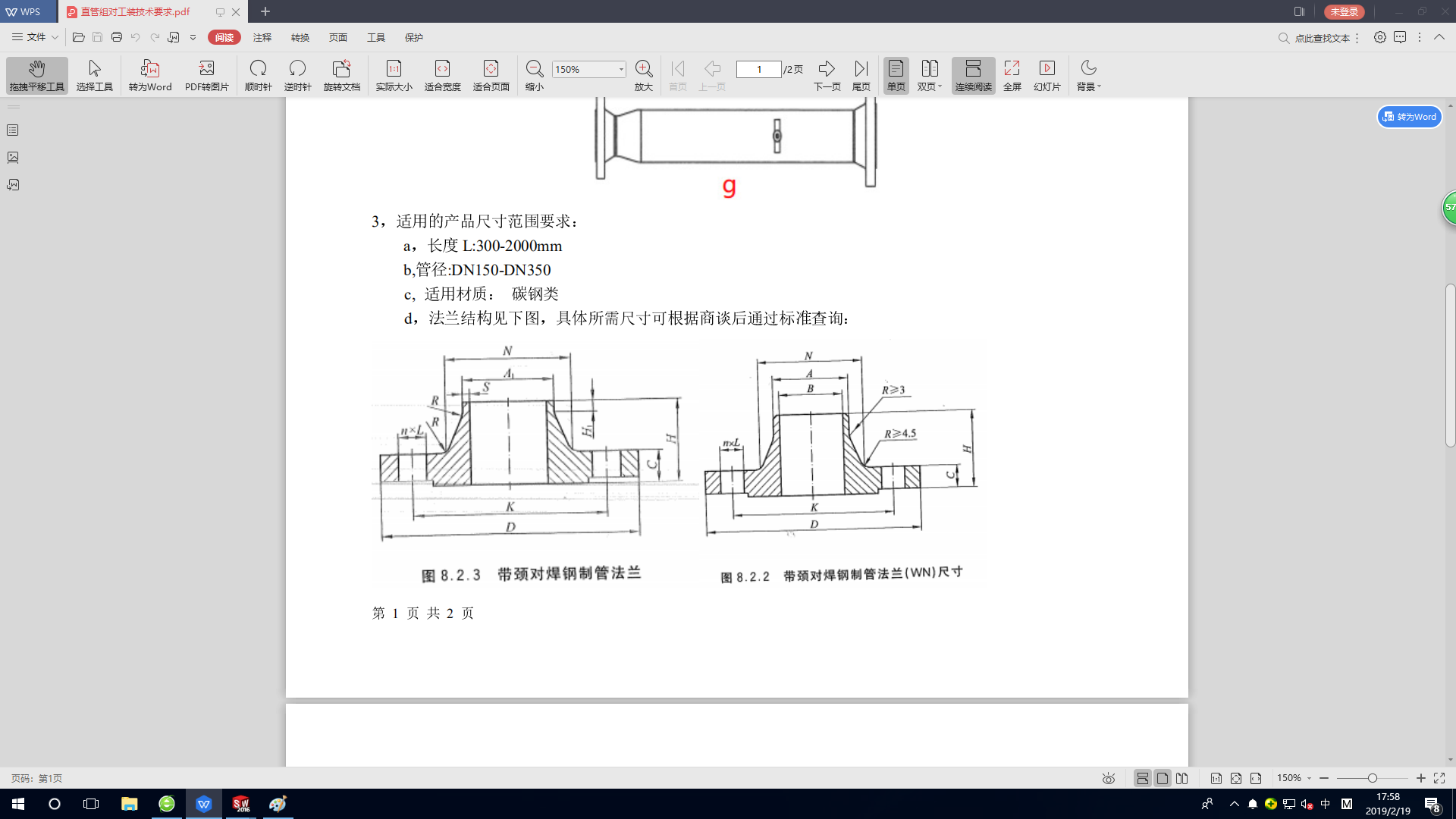

现需要把带颈对焊钢制法兰与管道焊接,要求两端法兰孔对齐,法兰内壁和管道内壁齐平。现主要是 内壁齐平 想不出一种可靠的方法,请问大家有没有好的建议呢?可以讨论一下,谢谢了    (管道法兰直径150~350之间,只考虑与只管对接,如下图)

在法兰和管道对接处设计破口时带上止扣台阶,保证管道内孔对正、平齐就行了,然后在焊接外环缝就行了。

 楼主| 发表于 2019-2-21 10:16:52 | 显示全部楼层
兄弟,我没看懂。。。请问可以麻烦您稍微解释一下吗?谢谢

发表于 2019-2-21 11:01:40 | 显示全部楼层
用两个V型槽做工装,V型槽的高度可调,分别支撑法兰和钢管。对齐后,在圆周上120度分别点焊3处。
 楼主| 发表于 2019-2-21 11:06:34 | 显示全部楼层
这个可能不能完全保证内壁齐平啊,所以我本来有两种方案:1.一种内涨的方法,但是管径太小,不太实用  2.用传感器定位内壁,然后外部调节至内壁齐平,但是这样会不会效率太低呢?不知道我说清楚没

发表于 2019-2-21 15:14:40 | 显示全部楼层
weifei2018 发表于 2019-2-21 11:06
这个可能不能完全保证内壁齐平啊,所以我本来有两种方案:1.一种内涨的方法,但是管径太小,不太实用  2. ...
你外径跟内壁没要求吗?不在同一中心吗?同一中心的话,定外圆就可以了。为什么非要定内壁
