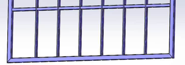

20*40矩形管长600,设计一个机构测量其长度误差控制在0.1以内

    精度是相对而言,再说,这个矩形管下料之后需要焊接的。如果焊接精度能达到0.1mm的焊工,一般的公司也请不起。
发表于 2019-2-21 08:31:54 | 显示全部楼层
如果只有这个长度,我觉的最实惠的应该是做套检具,类似通止规,控制长度的上下公差,这样成本最低了;
另外锯床加工出来的,其实蛮怀疑精度能不能达到楼主的要求,因为锯片震动,包括据出来的斜面等因素。
锯床达不到要求  发表于 2019-2-21 08:52
斜面角度据出来还是比较准确,锯片振动会导致什么  发表于 2019-2-21 08:50

你是指在锯床上做套检具末

我们有切管也用的是锯片,锯片抖动会导致其切的时候跳动,但这是也是设备吧,我们一般接到这种产品,直接激光割了
发表于 2019-2-21 09:00:43 | 显示全部楼层
0377zjp 发表于 2019-2-21 08:53
你是指在锯床上做套检具末
想法是这样的,在一块板上,限制两头长度,一个控制长度在下公差,一个控制上公差;
下公差的进不去,上公差的能进去,就为合格;
理论上是这样的,但是因为你公差小,又长,不知道做好后,好不好放,
因为放的时候稍微斜点就都放不进去了

你没理解我的意思,我是说测量图片中间6根小短管的锯床下料公差,然后如图示拼装,这6个短管的误差不能超过0.5毫米,否则无法焊接
数控的价钱多少  发表于 2019-2-21 11:39
数控锯床切割加工,我见过人家可以控制在正负0.2左右。开始一段和最后一段控制不了。  发表于 2019-2-21 10:16

我想说的是锯痕的误差都不止0.05吧
发表于 2019-2-21 10:56:03 | 显示全部楼层
激光切管机的自动上料设备有个测长结构,楼主可以搜一下。
原理是一段固定,另一头是气缸配丝杆跑位,气缸的压板用光电开关来检测位置。气缸作用是压紧和缓冲。
光电开关的位置应该很准了,普通模组都是用光电开关了。  发表于 2019-2-21 17:49
光电开关可以精确测量位置末  发表于 2019-2-21 11:51
发表于 2019-2-21 12:23:36 | 显示全部楼层
0.05!!
那锯片应该很好了,我们从钢材市场下的料,那锯痕很明显。
发表于 2019-2-21 13:16:33 | 显示全部楼层
用锯床,很难保证+-0.05的精度,还有就是管材至于用这么高精度的吗,什么用途?
其实设计自动化卡具即可,为毛非得用激光测距仪。
用锯床下料保证+-0.25就行,0.05是测量精度  发表于 2019-2-21 13:35
