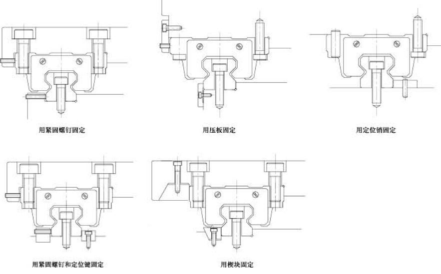

和大家探讨一下,在日常非标设备开发中,直线导轨的安装方式一般采用哪种?还是直接在安装板平面固定呢?

还有一种,打旁销
发表于 2019-2-20 10:46:02 | 显示全部楼层
我一般习惯是第一种,大平面铣台
发表于 2019-2-20 10:56:05 | 显示全部楼层
长见识了,第三种

最好画个图
和第二种类似  发表于 2019-2-20 17:16
 楼主| 发表于 2019-2-20 10:59:52 | 显示全部楼层
忘情魚 发表于 2019-2-20 10:46
我一般习惯是第一种,大平面铣台
洗面的深度和宽度,一般怎么设计
发表于 2019-2-20 11:30:12 | 显示全部楼层
打靠销也可以吧!
发表于 2019-2-20 11:31:48 | 显示全部楼层
平板铣面的要求太高,有的地方可以平板上打销孔导轨侧边靠在销钉上定位。还有精度不高的地方我们一般直接锁在型材槽里了
发表于 2019-2-20 11:39:17 | 显示全部楼层
想问下各位,导轨侧边的止动螺丝一般在什么场合使用,是不是很少用,因为我暂时还没有见过
发表于 2019-2-20 11:41:12 | 显示全部楼层
