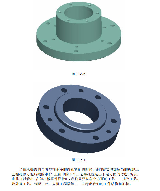

请教各位大神,图中的三个工艺螺纹孔有什么作用?具体讲一下
工艺螺纹孔
工艺螺纹孔
发表于 2019-2-20 09:13:00 | 显示全部楼层
三个螺纹孔的作用是拆卸时放入螺钉方便拆掉压盖。
因为有时压盖与座的止口间隙很小,不容易拆卸。

发表于 2019-2-20 09:20:57 | 显示全部楼层
感觉是把螺丝拧进工艺孔然后砸螺丝把端盖顶出来,就跟取模具模仁一样!猜的。
发表于 2019-2-20 09:28:06 | 显示全部楼层
间隙可能毕竟小,纯手取毕竟麻烦,三个螺丝拧进去,可以把端盖顶出来

 楼主| 发表于 2019-2-20 09:38:22 | 显示全部楼层
受教了
发表于 2019-2-20 10:06:31 | 显示全部楼层
机械马931 发表于 2019-2-20 09:37
什么工艺需求,说清楚点
你自己真的想过了没?人家也写的很清楚了,紧配,后续维护。这个具体多大不清楚,什么材质不清楚,装配工况不清楚。但是你怎么拆装,是平放还是竖直放,铜棒砸还是锤子敲,用手扶还是不用,用不用吊装,会不会掉落对零件造成损坏,怎么样才是最省人工和避免风险的高效方式。这就是工艺需求。
