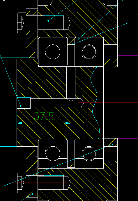

两深沟球轴承之间加垫圈的目的是什么,加内圈还是外圈上?

轴承间的垫圈是用来轴向定位的.

附大概的结构
 楼主| 发表于 2019-2-17 10:06:10 | 显示全部楼层
fly402418688 发表于 2019-2-17 10:04
轴承间的垫圈是用来轴向定位的.
定位外圈还是内圈呢,依据是什么?
主要是根据定位精度要求确定,适度考虑安装方便.  发表于 2019-2-17 10:12
发表于 2019-2-17 10:45:08 | 显示全部楼层
一般是外圈,可以留少许调整量
发表于 2019-2-17 10:59:46 | 显示全部楼层
37.5的那个孔是润滑用的么?
 楼主| 发表于 2019-2-17 11:07:43 | 显示全部楼层
zll3310737 发表于 2019-2-17 10:59
37.5的那个孔是润滑用的么?
是的,但是可以改,轴承并排是不是会影响轴承安装游隙或者转动影响?
 楼主| 发表于 2019-2-17 11:08:49 | 显示全部楼层
轴承间的垫圈是用来轴向定位的.
还有如果直接并排使用会有什么影响吗?
发表于 2019-2-17 11:22:39 | 显示全部楼层
调整轴向间隙定位的,精度要求高的话,还需要上磨床磨削的
发表于 2019-2-17 11:25:08 | 显示全部楼层
看结构应该是外圈固定,内圈旋转,如果并列,没有垫,压紧外圈的时候有可能会影响轴承的游隙,对于要求较高,速度较高的场合不合适。目前的结构看没有问题,垫刚好让润滑油脂能顺利进入轴承,还起到隔挡作用。
