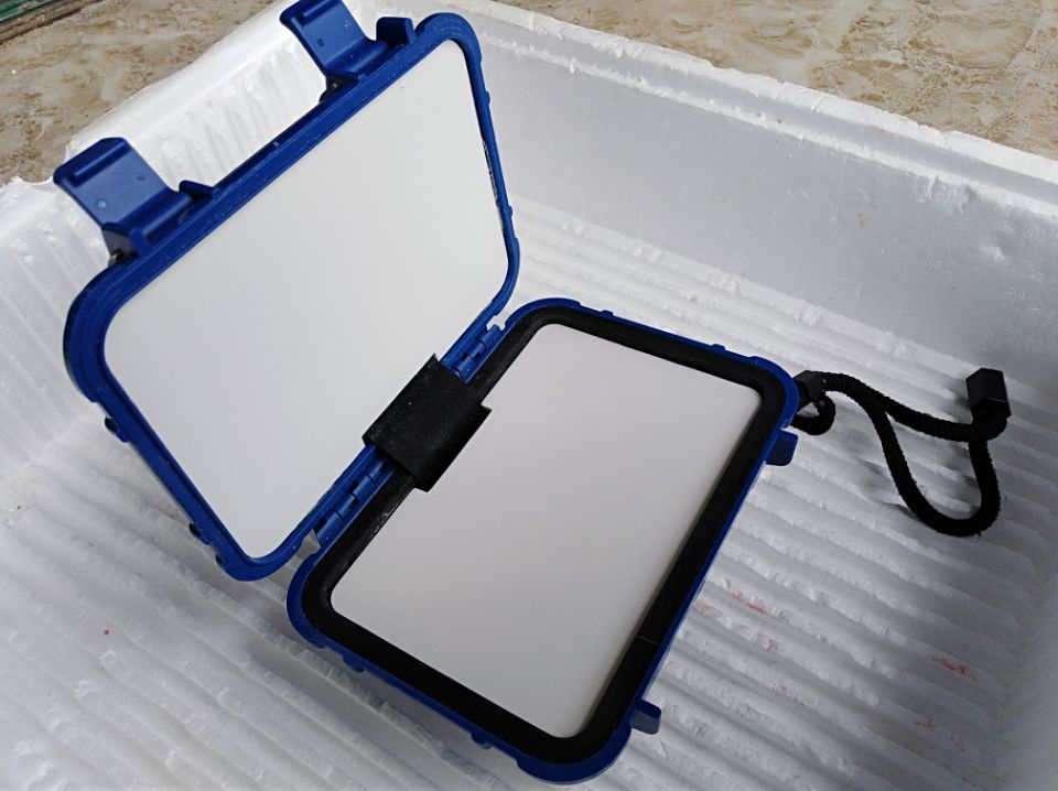

想用一个保护箱做个仪表箱,上盖下盖 用尼龙带限位90度,但上盖容易向内倾倒,有什么好办法解决? 不用的时候,上下盖要能完全合上,没有空间容纳一个支撑。也许应该用个弹片什么的,但为了美观,弹片不能暴露在外。(白色的面板是自己手工做的,还没挖孔,先看看效果。)

扭力弹簧

限位90度不太合理吧,一个是张口太小不方便,再者,限位稍微大点就可以例如到110,就不会闭合了。

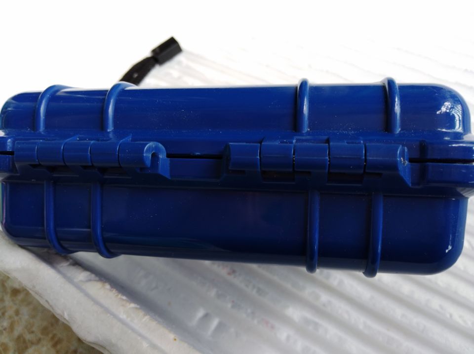

在轴上做文章。

轴上加个扭簧
弹簧合页,淘宝有售  发表于 2019-2-16 16:40

是的,90度 不合适,稍微倾斜点看着也方便。改。

扭簧 有一定可行性。那就要用一根长轴 换掉原有的那两根短轴,这样中间就有一段轴空着可以装扭簧。

不如在活页那边增加个支撑什么的,限制一下角度
