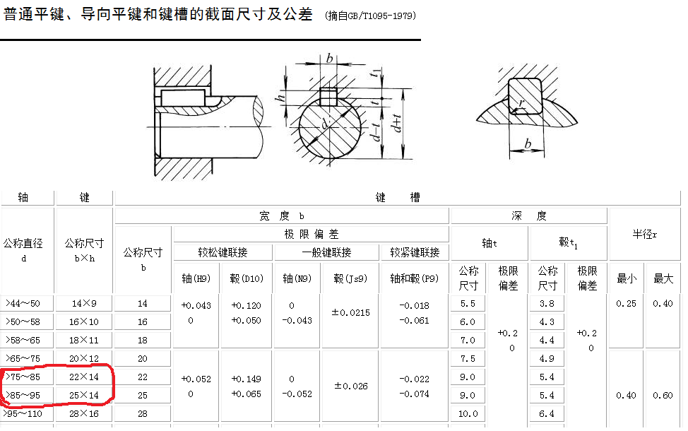

小弟现在有一件轴,轴颈85 键宽24mm  原来联轴器严重损坏,这个24*14的键,轮毂上d+t1的尺寸因该是多少呢?
找了半天实在没有找到相关标准呐
在此先谢谢大家了

非标键?标准键只有25x14和22x14的,这两种轮毂t1都是5.4+0.2d+t1 = 85+5.4 = 90.4+0.2
发表于 2019-2-16 07:56:19 | 显示全部楼层
GB/T1096-2003,GB/T1095-2003分别是平键和键槽的国家标准。
