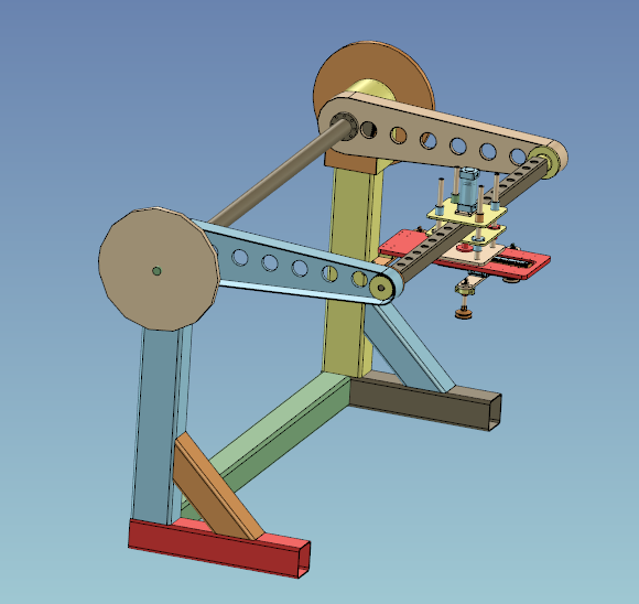

有没有啥好的方法 让这个翻臂向上旋转90度
发表于 2019-2-15 17:25:47 | 显示全部楼层 |阅读模式
//pan.baidu.com/s/1zHDDdq105XPLYv33arYuPA        力臂太长了,不好弄,当初是想 用气缸拉链轮(图中那2个大圆盘),发现力还是太大了,不行只能上电机了   吸盘吸玻璃  玻璃20多KG
发表于 2019-2-15 18:02:48 | 显示全部楼层
在左边加配重
发表于 2019-2-15 18:32:09 | 显示全部楼层
气缸就可以杠杆的,电机的话可能还需要减速机
发表于 2019-2-15 19:39:36 | 显示全部楼层
配重,要小气缸推就行。
 楼主| 发表于 2019-2-15 19:53:03 | 显示全部楼层
那两个圆盘加不了多大重量,不配重。看了下,要1万牛左右的力气
发表于 2019-2-15 22:22:37 | 显示全部楼层
用杠杆加气缸
发表于 2019-2-16 09:23:31 | 显示全部楼层
圆盘加再多重量,也相当于没加,参考起吊机,左边加以悬臂加配重(配重依据工况,尽量左右平衡,天平的意思)然后用小气缸,加一个连杆机构保证自由度与执行机构数目相等
发表于 2019-2-16 09:50:02 | 显示全部楼层
力矩多长啊,算出来那么大力吗,最好加配重,工作稳。
