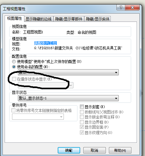

为什么在属性里面的爆炸视图不能勾选呢?

又没有爆炸视图……

有一张装配图。爆炸不出来
发表于 2019-2-15 16:05:30 | 显示全部楼层
你得先做一张爆炸图才行……
发表于 2019-2-15 16:05:50 | 显示全部楼层
在装配体里点爆炸视图爆炸后解除爆炸,然后工程图这边点你想爆炸的视图,左边配置里选爆炸视图
发表于 2019-2-15 16:35:04 | 显示全部楼层
得先爆炸吧
