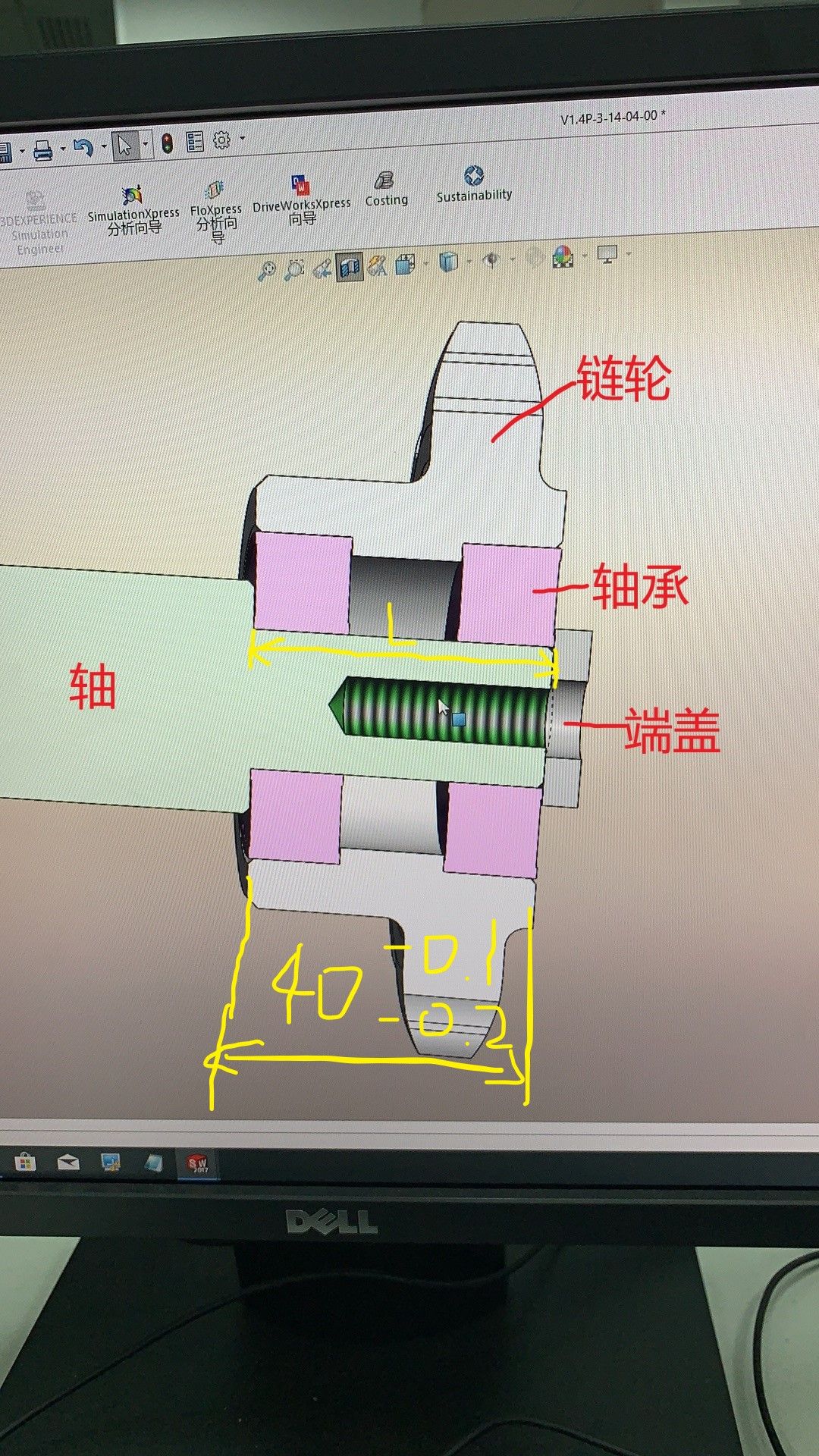

各位前辈,麻烦帮忙看一下,下图轴长L的公差该如何选取,选小了端盖压紧轴承轴承,容易把轴承憋死;选大了轴承窜动会有磨损。

两个轴承之间夹个轴套,作为轴承内圈的限位,轴(L)可以给负公差,或者直接少给1mm,那个增加的轴套可以给正公差

你两个轴承内圈中间不加个隔圈吗
发表于 2019-2-13 15:58:40 | 显示全部楼层
L短一点的话,端盖压的是轴承内圈,应该是不会把轴承憋死的
发表于 2019-2-13 16:53:45 | 显示全部楼层
应该考虑轴承定位,内圈外圈定位方式。和轴承有关。链轮的宽度也是可以查手册的,内部装轴承,只考虑结构。这些是最基本的设计常识。
