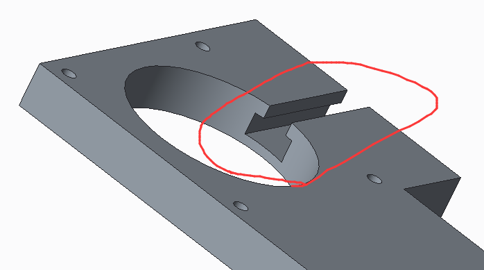

加工件这个槽能做出来吗 铝的铁的都可以

能做出来,没问题,常见的T型槽铣刀

112x56,想知道有这种工艺吗

必须能
发表于 2019-2-12 10:39:21 | 显示全部楼层
能做出来,燕尾槽都能做出来

你把尺寸给出来啊!
发表于 2019-2-12 12:59:40 | 显示全部楼层
改图纸改工艺,更简单
发表于 2019-2-12 13:08:03 | 显示全部楼层
木有尺寸,鬼知道是多大的零件
发表于 2019-2-12 13:31:29 | 显示全部楼层
先用立铣刀加工,然后再用T型刀就可以加工出来
