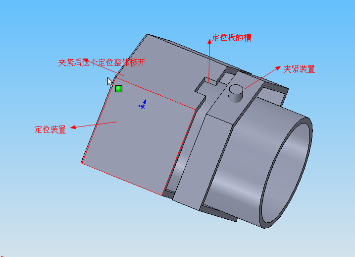

求一种圆管的焊接工装设计方案
 楼主| 发表于 2019-2-12 08:38:27 | 显示全部楼层
怎么解放出双手然后焊接呢,气缸怎么顶呢

现在主要的问题是怎样设计一个工装能把铁块压在圆管上
发表于 2019-2-12 09:58:00 | 显示全部楼层
252.png 这个思路可行吗?

感谢您的想法,现在我的这个圆管他是一个立柱,下端是埋在地下,上端呢也是有东西,也就是说没办法套在圆管柱上

可以说一下工况吗
 楼主| 发表于 2019-2-13 09:18:30 | 显示全部楼层
kevin-Lee 发表于 2019-2-13 09:15
可以说一下工况吗
工况就是圆柱形的立柱,下边埋在地下,上端也有东西,然后如图要把铁块焊接在圆柱上,现在的问题上怎样能让焊接更容易一些,设计一个焊接工装夹具,解放焊工的双手,然后焊接
