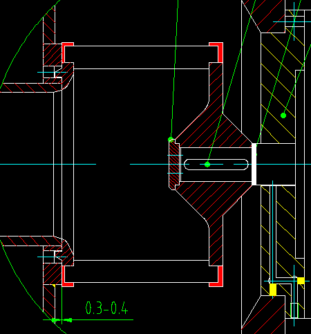

为什么上下剖面不一样呢,这是一个什么剖法?还有有其他的意思。
在装备图上是这样的:

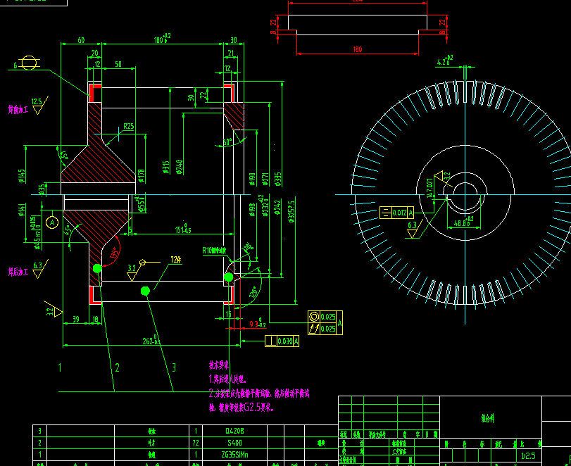

发表于 2019-2-9 18:53:33 | 显示全部楼层
估计上半部分是焊接前机加的几部分尺寸,其实是工艺图,下半部分是成品尺寸。
应该是  发表于 2019-2-9 23:45
我看到了焊前加工和焊后加工,应该是这个意思了。  发表于 2019-2-9 20:59
发表于 2019-2-9 18:54:33 | 显示全部楼层
第一张图纸是同一系列的不同结构尺寸零件做的半剖图做在一张图纸中了。从第一张图纸的上半部分或下半部分看,以中心轴线标注的尺寸都是以“φ”开头的,说明上半部分或下半部分的结构都是回转结构,而且上半部分和下半部分的总体宽度尺寸也不一样,所以,第一张图纸不是同一个组件的装配图。
第二张图是这一系列的组件在装配图中的完整结构。

发表于 2019-2-9 20:59:42 | 显示全部楼层
这种图纸,靠猜的,不靠谱。
真不知道画这图的,他就不担心会有人看不懂?心可真大。
发表于 2019-2-10 07:44:26 | 显示全部楼层

发表于 2019-2-10 18:38:19 | 显示全部楼层
上边是焊接前的加工,就是需要在焊接前零部件要达到这种尺寸和精度,才能焊接
下边是成品的尺寸和精度,就是焊接后再加工到这个尺寸
