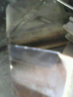

发表于 2008-11-19 19:01:11 | 显示全部楼层 |阅读模式
为什么我磨出的车道总是有崩刃的现象?用金刚石修好砂轮后,砂轮就磨不动了,有打滑的感觉呢

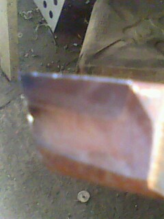

 楼主| 发表于 2008-11-29 18:58:27 | 显示全部楼层
用手机拍了两张照片,不是很清楚,磨的时候就会出现这种情况
发表于 2008-11-29 19:27:28 | 显示全部楼层
金刚石修砂轮不应该修的太光,应该修到不跳动为止。: N% Y) D# s' f- e
崩刃可能是
+ K, _8 q) k  k3 V% N& ?1你磨完后刀体先离砂轮造成的或者刀块本身质量不好。你的刀头是什么材质的是YT15的吗?
GMT+8, 2025-2-24 03:45 , Processed in 0.081203 second(s), 19 queries , Gzip On.
