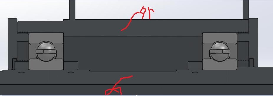

请教一下,轴承内径600,外圈和内圈可同时转动,这种连接方式怎么连接

 楼主| 发表于 2019-2-2 14:39:52 | 显示全部楼层
晓昀 发表于 2019-2-2 14:04
轴承外圈连接的是什么?内圈连接的是什么?描述清楚一点。
你好,轴承内外圈均连接一根管子,分别用两台电机驱动工作

发表于 2019-2-2 19:14:50 | 显示全部楼层
chentwxchen 发表于 2019-2-2 18:57
你说的很有道理,请问一下我那个结构设计合理吗?
你都没给大家说清楚看清楚内外圈的受力方向,你要人家怎么说?
换句话说,既然内外圈都不是静止的,那一定有啥玩意儿在拨动这些内外圈儿吧。
关键是:啥玩意儿、从啥方向、用多大的速比、用多大的负载来拨动着内外圈。

 楼主| 发表于 2019-2-2 19:28:33 | 显示全部楼层
换句话说,既然内外圈都不是静 ...
哦管子左端均有链轮传动,方向相同,转速相同
发表于 2019-2-2 21:15:41 | 显示全部楼层
把这几个零件详细描述下,觉得结构上有问题,左右两轴承的轴承端盖过定位了,内圈连接部分没看明白,还是详细描述下吧。
