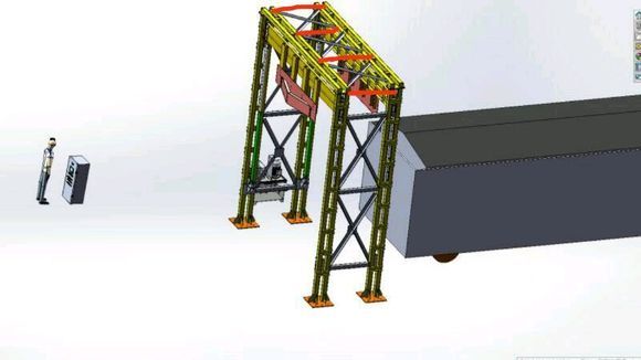

平煤器防撞,谁能有灵感解决,车皮以下平煤车走,刮板升降,传感器失灵或液压故障怎么防撞,不考虑电气、靠车行走产生推力刮平煤,有高手解决吗

刮板设计一个可折起的支架,当刮板受水平方向推力达到限定额度后翻起让开车厢,考虑好刮煤和碰到车厢受力的差别即可
发表于 2019-2-1 18:16:00 | 显示全部楼层
1)传感器失灵,就解决传感器的问题,不能完全抛弃电子,因噎废食;
2)用纯机械的做法,无论如何还是会发生撞击。只不过在撞击车皮时,由车皮提供动力,让机构向上或两侧避位;
3)你的需求没有讲明白。

回弹力应该会很大
发表于 2019-2-2 09:33:13 | 显示全部楼层
煤肯定是中间部位高度最大,控制平煤器起落的传感器安防在两侧,检测车厢侧板高度即可
发表于 2019-2-2 09:59:32 | 显示全部楼层
硬限位算什么??????
发表于 2019-2-6 18:13:20 | 显示全部楼层
通常对于电气元件失灵的问题,我们都是采用机械硬限位做为双重安全保护。
