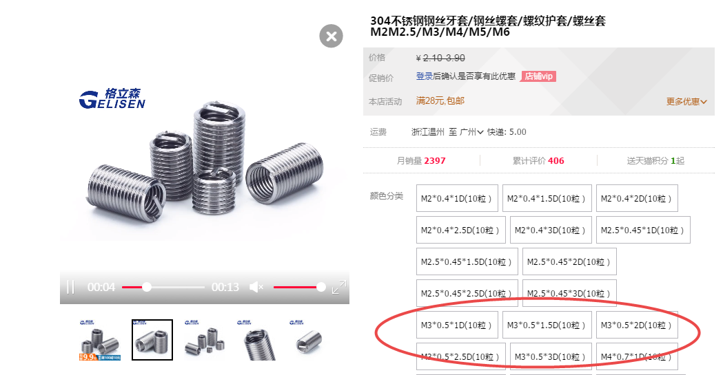

空间够的话   补一块   不够的话    抹点螺纹胶   先顶一阵
发表于 2019-1-29 17:49:25 | 显示全部楼层
保险的话使用螺纹套吧。
https://detail.tmall.com/item.htm?id=544444956917&ali_refid=a3_430583_1006:1106150589:N:%E8%9E%BA%E7%BA%B9%E5%A5%97:8e1f010ffbc71f87cbe7d1ff24f4fc78&ali_trackid=1_8e1f010ffbc71f87cbe7d1ff24f4fc78&spm=a230r.1.14.1

发表于 2019-1-29 20:31:17 | 显示全部楼层
korla 发表于 2019-1-29 17:49
保险的话使用螺纹套吧。
https://detail.tmall.com/item.htm?id=544444956917&ali_refid=a3_430583_1006:1 ...
是个不错的选择。
发表于 2019-1-30 07:46:55 | 显示全部楼层
螺纹套或者镶一块重新加工螺纹孔
发表于 2019-1-30 09:06:08 | 显示全部楼层
支持加螺纹套。
发表于 2019-1-30 09:26:00 | 显示全部楼层
铝件或者受力较小的钢件,可以考虑牙套
如果是受力较大的钢件,可以考虑打个更大的孔以后焊一块,然后重新打孔攻丝
