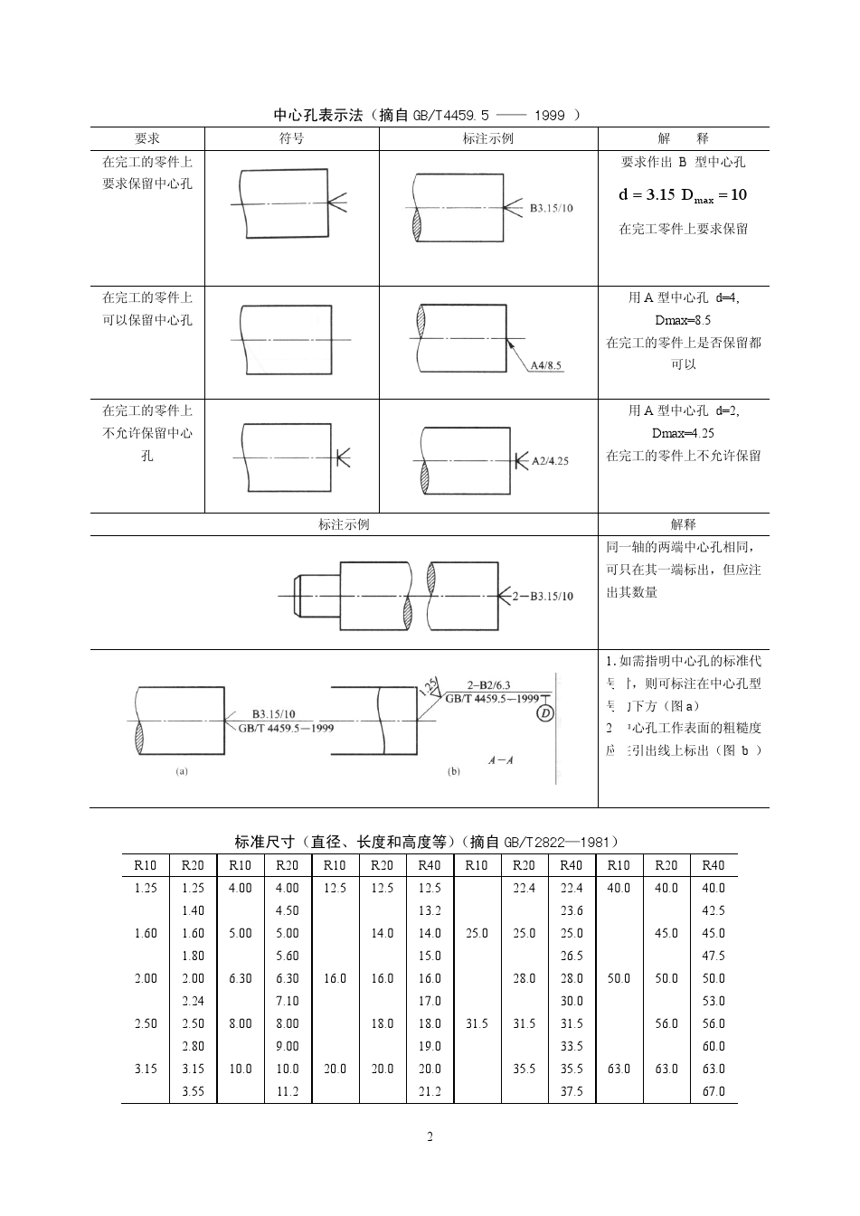

请教,B4/12.5的含义是“B型中心孔,d=4,D2=12.5”吗?

|魍者归来发表于 01-24 23:01<img src="http://www.cmiw.cn/data/attachment/forum/201901/24/230127idmo8d8o6zrolodl.jpg" border="0" alt=""><br>
十分感谢大侠,!大侠,向您请教一下,经常在图纸上看到一些“特殊标注”,很是困惑,机械制图和互换性上几乎没有介绍,在哪本书中有这些“特殊标注”的系统介绍?
2楼的东西出自机械设计手册。  发表于 2019-1-25 08:27

成大先的机械设计手册里一卷,五章,零部件冷加工设计工艺性与结构要素里。

是的,中心钻型号参数。
