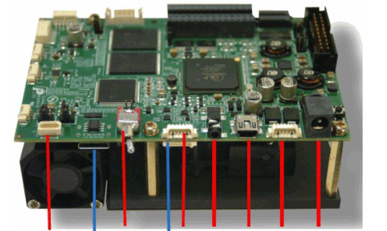

这个东西,如果那个支柱是不能拆卸的,意思就是螺丝不能松掉,怎么才可以让它固定在一个箱体中,需要设计个夹具,或者其他的方案,哪位大神可以帮帮我啊?

黑色的底板可以钻通孔,箱体里固定底板位置打孔(或焊接吊耳),再用螺钉或螺栓副连接

你要怎么样固定?固定的标准?箱体会不会旋转或者动摇倾斜?可操作的空间多大?
发表于 2019-1-24 17:45:42 | 显示全部楼层
四周没有限制的话做个台肩客体+压块+固定螺钉就能固定。看你四周还有多大空间吧

在底座打孔,用长螺柱支撑,PCB板上面用压块压。这种方式比较简单。

箱体是会360度旋转的,也会动摇倾斜,所以你有什么好的建议吗?

如果底座不可以打孔呢?那该怎么做呢?

总粘结剂把螺柱及其固定螺母粘结在底板上。底板是什么材质?这部分是否处在有振动的环境?

因为箱体是可动的,所以是存在振动的,所以不能用粘贴的方式来固定它。所以应该用什么方法呢?

1、中间是中空的吗?中空的话就看能不能利用这个卡住?
2、四边有没有像前面一样有空余?有的话看能不能用机械夹子?
