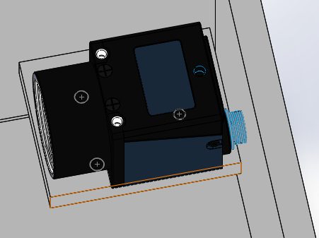

有没有哪位大神可以告诉我这个怎么让它上下180度反转一下啊,谢谢各位了!

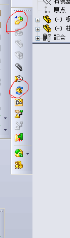

 楼主| 发表于 2019-1-23 16:35:56 | 显示全部楼层
静待瓜熟 发表于 2019-1-23 16:21
是SW吗?只要没有事先配合限制,就可以这样
只有一个平行配合关系,所以才是这样的,我想问一下,你这个是在哪里找到的啊?点击哪个地方?

 楼主| 发表于 2019-1-23 16:42:14 | 显示全部楼层
leijiang123 发表于 2019-1-23 16:40
把配合那里每个点看一下什么功能     你发贴这个时间内    问题就已经解决了
都试过一遍了,没有这个上下翻转180度的功能,只能左右翻转,所以我才来问问的
然后再XYZ哪个轴旋转  发表于 2019-1-23 16:46
需要先把原来的平行关系删除  发表于 2019-1-23 16:45
发表于 2019-1-23 16:43:46 | 显示全部楼层
在装配体选项里面,执行前 25.png 你需要把平行关系删除
