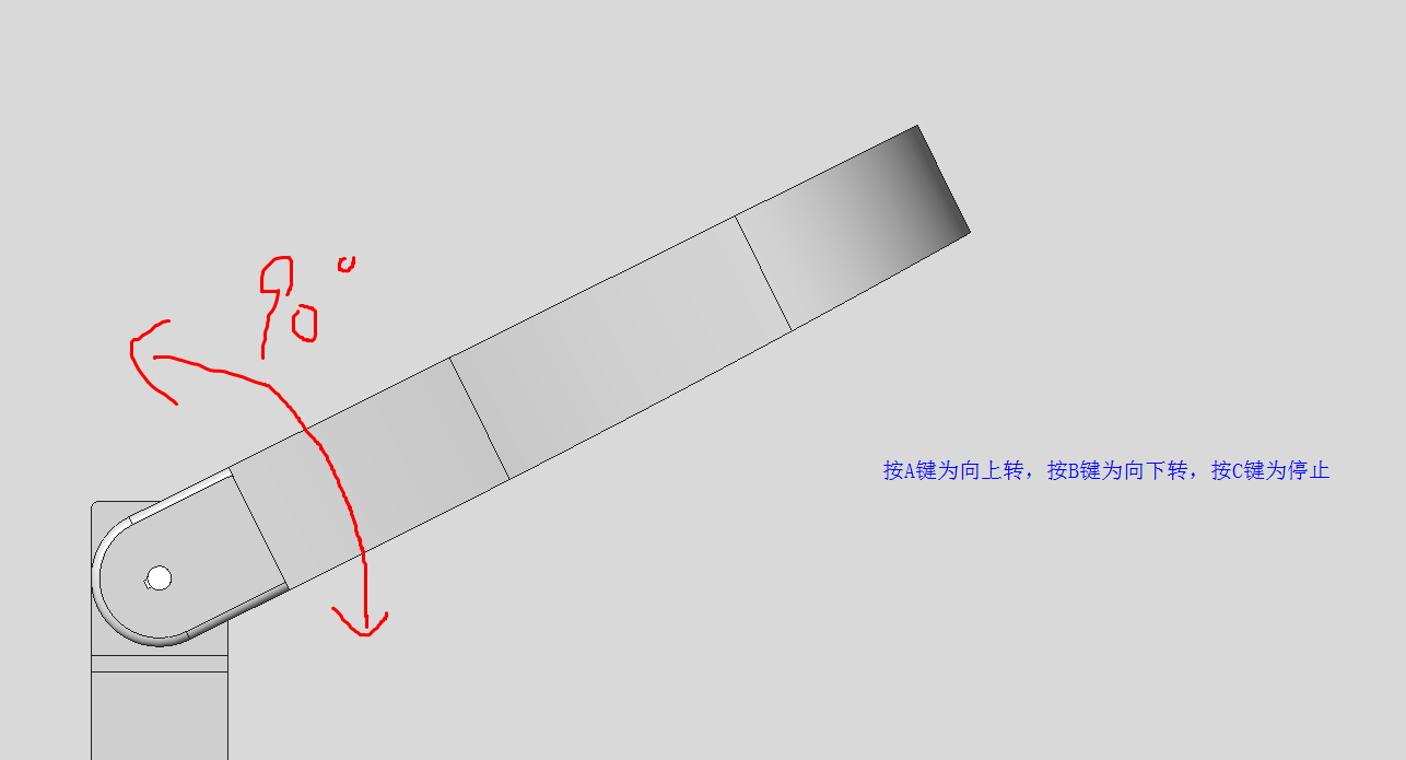

是这样的,大哥们:
) j+ g) X0 z5 S- r* T由于不是自动化行业,我们新产品发开但目前遇到一些自动化的问题,所以来请教各位。
- O* s0 `4 m$ N( g7 f/ q5 T* f正题如下:
9 t) |  z# k, _9 }如图所示,需要通过步进电机来控制手臂,实现正反转(0-90度,5转/分钟),当客户要正转按下A键,反转时按B键,暂停时按C键,那么问题来了,4 L2 o6 r, G! r, C; J* Z% x
除了步进减速电机、驱动器、控制器、开关电源,还要些什么配件,能实现吗
% N/ k' N- N- M5 J
/ d5 a2 w: w0 P+ z3 p& u8 g% s 2345截图20190123114120.png
, X  k$ O! l  |! a
发表于 2019-1-23 11:56:27 | 显示全部楼层
PLC
发表于 2019-1-23 12:16:45 | 显示全部楼层
肯定要搞个人机接口,用按钮或触摸,还有一些低压电气件,如接触器 继电器之类的,不用plc完全可以实现。 谁家的步进都会带接口的。

发表于 2019-1-23 12:27:23 | 显示全部楼层
用一个90度的旋转气缸,配上控制阀就可以实现
气缸进出气口加封闭阀,外配中泄封,实现C功能,  发表于 2019-1-23 14:33
人家还有个C键呢!  发表于 2019-1-23 12:29

发表于 2019-1-23 13:16:29 | 显示全部楼层
普通减速电机        调速器         两个光电开关     匹配好需要的扭矩
' ?' p5 h/ q4 x3 X5 c9 @) I要啥步进电机
发表于 2019-1-23 13:17:19 | 显示全部楼层
leijiang123 发表于 2019-1-23 13:16
) s' U2 m& L# f  m6 R$ ?6 O( Y普通减速电机        调速器         两个光电开关     匹配好需要的扭矩  8 W( Z/ G* Q( O+ ^; ]" ~# l- C
要啥步进电机
0 v: O9 q: l! o补一句  电机要带刹车, K! |7 O9 H+ Q  K4 e: @
发表于 2019-1-23 13:34:36 | 显示全部楼层
暂停之后?原点呢?
 楼主| 发表于 2019-1-23 13:57:09 | 显示全部楼层
leijiang123 发表于 2019-1-23 13:16- j% b; q/ |. j; [8 H
普通减速电机        调速器         两个光电开关     匹配好需要的扭矩  2 ~: v) A1 M# l" w1 F
要啥步进电机
& {9 g3 y8 T* v! |好像有点道理啊,谢谢,我先看下有没有扭矩大的减速电机
