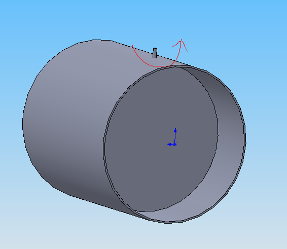

这样可以吗?转轴旋转90度,打开。就是密封不太好http://www.cmiw.cn/forum.php?mod=attachment&aid=NDc0MDA5fGM0YjhlMjc1Njk0NzlkZTI4ZDc2MDY4MDU5MWU3MzBjfDE3MzE5ODM4OTM%3D&request=yes&_f=.png
 楼主| 发表于 2019-1-30 08:39:49 | 显示全部楼层
您的意思是里面的那个圆形挡板旋转是吧,你的设计是一个蝶阀的形式,管内有介质流动时对挡板的磨损比较大,之前也安装过现成的蝶阀,磨损严重,后来弃用了,非常感谢

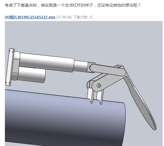

可以参考一下肘夹
 楼主| 发表于 2019-1-31 11:23:31 | 显示全部楼层
