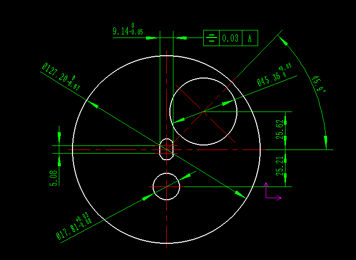

中间方孔的对称度基准应该怎么?谢谢各位老师!

我感觉基准应该标注在9.14那里啊

具体标在哪里呢?能不能给个示意图,谢谢~

我标的外圆,按照一楼说的来的。
发表于 2019-1-21 20:27:09 | 显示全部楼层
你是设计师啊!看你的装配对象及要保证的功能!
发表于 2019-1-21 22:10:01 | 显示全部楼层
外圆直径可以的。
发表于 2019-1-22 07:58:57 | 显示全部楼层
圆心了,机械公差安卓版。。。各种公差查询图文输出
