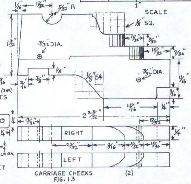

请问图中 1/8″SQ 这个标注怎么理解?如何表示对应位置尺寸?
大佬们帮帮忙,谢谢谢谢!

正方形(square)缩写SQ?按方格画曲线?

好像是按照方格画曲线,但是纵向缺少个尺寸,不知道怎么从1/8″SQ推算出来。

G1/8英制螺纹?
