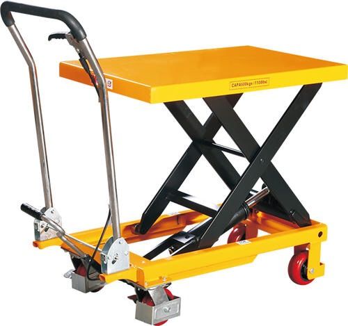

刚设计的一个小东西
发表于 2019-1-19 13:49:46 | 显示全部楼层
有什么用处
 楼主| 发表于 2019-1-19 14:07:12 | 显示全部楼层
大家是不是觉得这小儿科的东西怎么好意思拿出来?现在做非标设备的公司很多都要倒闭了,而且做非标拿业绩各种考核加班收入普遍低的很,而做外贸做一些小东西反而比较赚钱,有些时候不是靠技术赚钱的。这东西就是配套小设备出口用的。老板刚才否决了这个方案,他的意思是:不能用木板,重量不能超过30公斤,包装高度尽量低,不能用钢板,要用薄壁方管

发表于 2019-1-19 15:15:37 | 显示全部楼层
丝杠另一端加个支撑会更好
发表于 2019-1-19 20:19:55 | 显示全部楼层
看着承载力全集中在X的交点上,应该对承载力有一定的要求吧,太重了,交点轴会很快磨损吧

发表于 2019-1-19 20:42:00 | 显示全部楼层
楼主能否简单说一下他的用途以及驱动方式
发表于 2019-1-19 22:45:15 | 显示全部楼层
手摇的能否考虑放在下面。
台面高放下面好,台面低放上面好。  发表于 2019-1-20 23:33
发表于 2019-1-19 23:47:38 | 显示全部楼层
我以前设计过,比你这个大,也是手摇丝杠驱动的。
你这个应该载荷不大,应该没问题。
只是中间交点处看着有点别扭,分析计算一下,如果应力不大,最好还是做成直的。要是强度不够,可以在两侧增加等腰梯形来加强。
谢谢回复!这个比我的设备还贵了  发表于 2019-1-22 09:14
丝杠本身就可以自锁,没必要加插销。  发表于 2019-1-20 23:28
他那中间应该加了锁定的插销孔  发表于 2019-1-20 09:14
