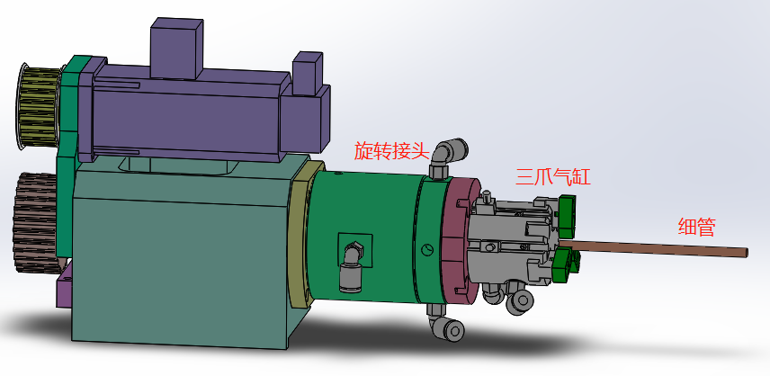

请大家帮忙看一下此结构是否可行,
1.电机带一个旋转接头和一个气动三爪旋转。
2.三爪上抓着一根细管,细管的长度大概有90mm,外径4mm,三爪抓工件的长度6mm,细管上有激光打的标。
3.细管的侧面有相机,通过旋转找到打标的位置后停止。
4.打标的位置大概在细管的中间。
5.气爪是SMC的MHS系列的。
这种结构可行吗?细管另一端的跳动能有多少?

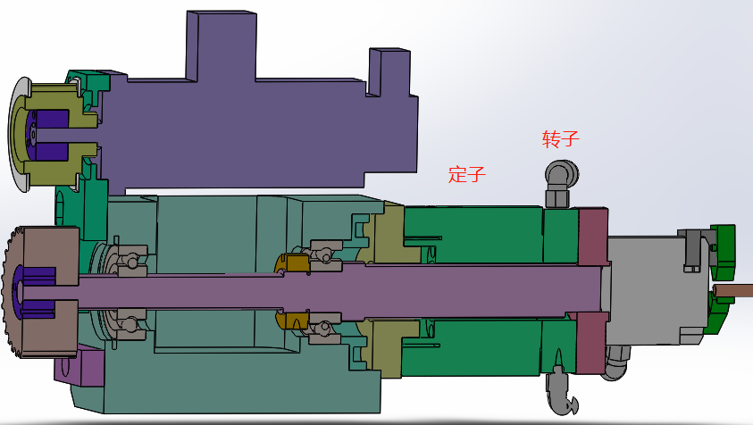

气管的旋转接头,精度是关键。

电机是伺服电机吧,需要考虑一下激光打码的响应时间、打码速度等与电机旋转速度匹配。

参照下数控车床的液压卡爪机构

是的,你这个旋转接头吃掉所有精度了吧
 楼主| 发表于 2019-1-19 14:58:13 | 显示全部楼层
微信图片_20190119145500.png 感谢大家的回复,旋转接头里面是空的,转子和轴固定在一起,个人觉得应该没问题,大家有用过这种方法的吗?

楼主这样设计的话首先细管的材料肯定是没问题的,不会被夹坏的!
其次,启动三爪的精度是可以的,而且重复定位精度可以很高!
看看是否能加长夹持的长度! 方案个人认为是可行的
