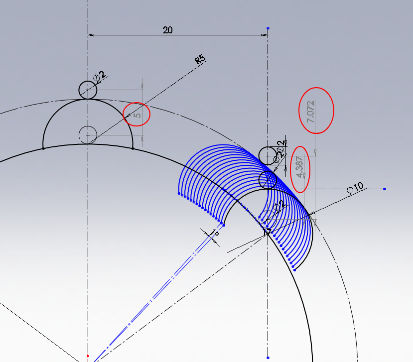

如附图所示,假如图中剖面线区是一个轴径,绿色半圆是一个凸起,由它引起圆跳动误差,
通过图形模拟,如果把百分表支在A点,则圆跳动测量值是A,如果把百分表支在B点,则圆跳动值是B,
因为B大于A,所以得出如下结论:当百分表不对中(其延长线不过轴径中心)时,圆跳动测量值比对中时测量值大,
请教,以上推理过程及结论是否正确?如果不正确,错在哪里?

不管我们测量的时候百分表放在什么位置上,A点或者B点,咱们最终读取的都是百分表在一个位置点的最高和最低的差值,而楼主举的例子却是两个不同点的,高低点的差值

想表达的意思是,测量时,要将表对中,否则,测量值会不准确。根据图形模拟,如果不对中,测值会比实际值大。
做机械加工的,一般都是尽量表头要放的对中一点测量一圈的跳动的,如果真要这么较真的话,夹持轴的装置也会有一定的跳动,也需要剔除去的,实际加工上却是不可能的  发表于 2019-1-19 20:00
因为你是打一圈,随便你在哪个点,他都是那个差值,这是相对测量,等于拿最高点测量最低点,或者拿最低点测量最高点。  发表于 2019-1-19 12:19

我知道这样做(百分表不对正中)不对,只是想知道百分表不对中时,测值是偏大还是偏小。
我通过图形模拟,结论是偏大,但不确定推理过程是否正确,所以想请社区大侠们帮分析下推理过程是否正确,如果有错,错在哪里,
按你的图示,你的说法是对的。  发表于 2019-1-19 12:03
