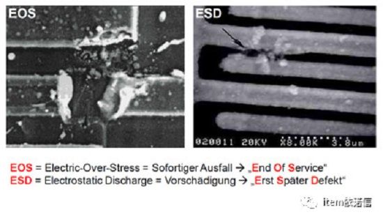

我们能感觉到的静电释放,比如开门时的“点击”,瞬间电压大约 3500伏。但电子元件非常敏感,超过 100V的电压,就会对其造成预损。被预损的产品出厂检测时,往往不会表现出故障。如今电子行业的芯片制造工艺,元器件之间的最小间距已经达到 7nm,区域损坏的可能性变得更高。这样的产品到达客户手中之后,一旦通电使用,预损点会加剧恶化,最终会导致产品表现出故障。
根据一项针对存在缺陷的电子元器件的分析报告,大约40%的失效元器件是收到静电释放的影响而导致的。

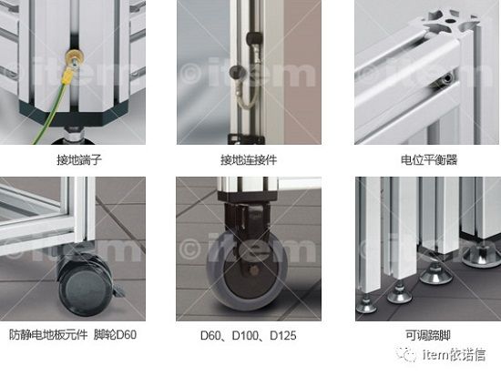

item的静电防护技术,主要体现在:
型材表面阳极氧化层处理
防静电紧固技术
防静电系统组件
item 紧固技术从根本上提供了静电安全接地电阻。施加所规定的紧固扭矩,可确保绝缘阳极氧化表面在接触点充分并永久地剥离。
整套的防静电系统组件,提供多重保障▼

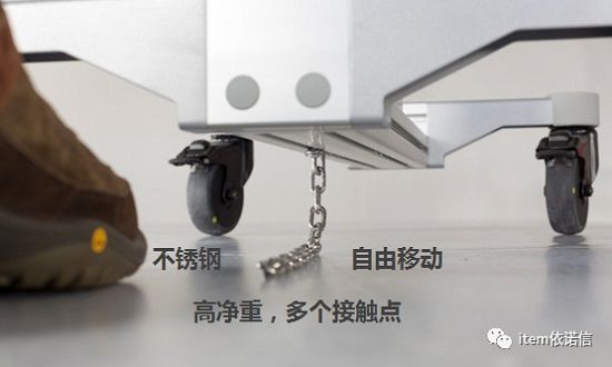

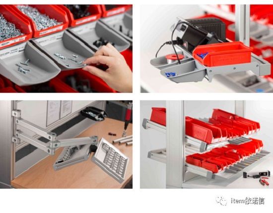

面板元件,静电耗散
防静电输送元件
防静电牵引链
防静电材料供应

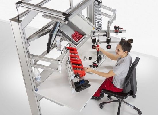

防静电设备——工作台

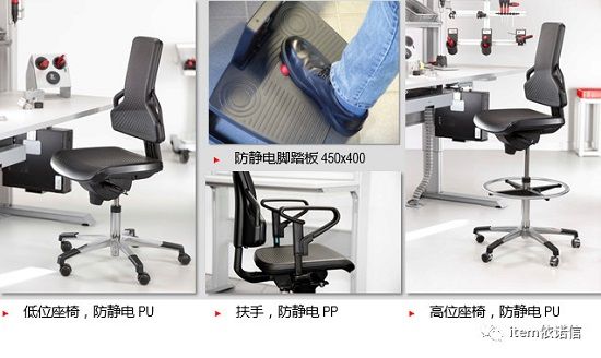

静电防护椅
从最基础的框架结构,到防静电系统组件,item 可以为您提供整套的防静电系统。item 静电防护工作台,将所有防静电关键点集成到一体化系统中,可以为特殊的工作场景提供全方位的静电防护。

所规定的的紧固扭矩是多少?按照什么标准规定的?还有那个点位平衡器的作用是什么啊
发表于 2019-1-18 14:08:13 | 显示全部楼层
我每次离盆栽近了都会被电,穿透衣服的那种
 楼主| 发表于 2019-1-18 14:10:00 | 显示全部楼层
您好,通常 M6 14Nm, M8 25Nm; 参照标准是 IEC61340; 电位平衡器的作用是破坏氧化层,保证型材内部导通以耗散静电。
