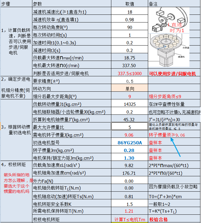

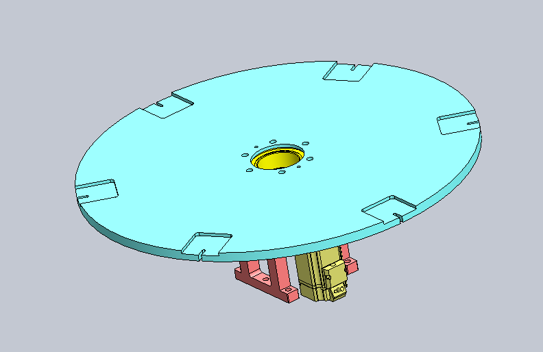

如下图所示,使用中空旋转平台带动圆盘旋转间歇运动,查了资料说要匹配电机的惯量,想问一下要选多少惯量和扭矩的伺服电机才能带动,现在初选的是松下的400W伺服电机

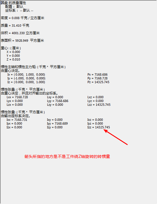

 楼主| 发表于 2019-1-17 14:21:31 | 显示全部楼层
初涉池中 发表于 2019-1-17 14:17
都是大概计算的,差不多就行,原理就是转动惯量*角加速度计算扭矩
你看我发的第三张图,那个箭头所指的,转子惯量要大于那个数,是不要选比那个数大的转子惯量的电机吗
箭头上面的文字就有说明呀  发表于 2019-1-17 14:38
 楼主| 发表于 2019-1-17 14:22:14 | 显示全部楼层
leijiang123 发表于 2019-1-17 14:18
还能用SW选电机。。。。涨姿势了。。。
LZ能不能解释一下怎么选的(虚心求教)
只是在SW里查一下工件的转动惯量
发表于 2019-1-17 14:42:29 | 显示全部楼层
圆盘形的可以大概手算一下吧
发表于 2019-1-17 14:43:45 | 显示全部楼层
您这个不行的!!! 选个分割器 分分钟搞定
 楼主| 发表于 2019-1-17 14:44:06 | 显示全部楼层
意思就是选择的是你什么转子惯量要大于那个数吗
 楼主| 发表于 2019-1-17 14:44:50 | 显示全部楼层
用分割器不灵活了,怕工位有变
发表于 2019-1-17 14:52:31 | 显示全部楼层
首先要明确负载的转速,根据最大转速得出电机的减速比
假设你的工作盘是4分度,动作时间1S,加减速时间均为0.5S(此时电机走三角形曲线,加速转矩最小,但是最大转速最大),
减速电机减速比选双段行星减速机,最大减速比100,效率0.92,
此时电机最大转速3000R/S,松下A6系列最大转速可达6000R/S,满足要求。
负载折算到电机惯量14325.745/(100*100*0.92)=1.59 kg/cm^2  ,减速机惯量0.12(HTF60-100-MSMJ042G ) 联轴器不计,‘
折算到电机轴的惯量为1.71 kg/cm^2。启动阶段扭矩 0.22N*M  摩擦、额外转矩0.5N*M(假设)  所需转矩(安全系数1.5) 1.08N*M
松下A6系列400W电机
高惯量型号MHMF042L1U2M
转子惯量0.56  惯量比 4  惯量满足要求
额定转矩1.27>1.08   转矩满足要求
低惯量型号MSMF042L1U2M
转子惯量0.27  惯量比 6.4  惯量满足要求
