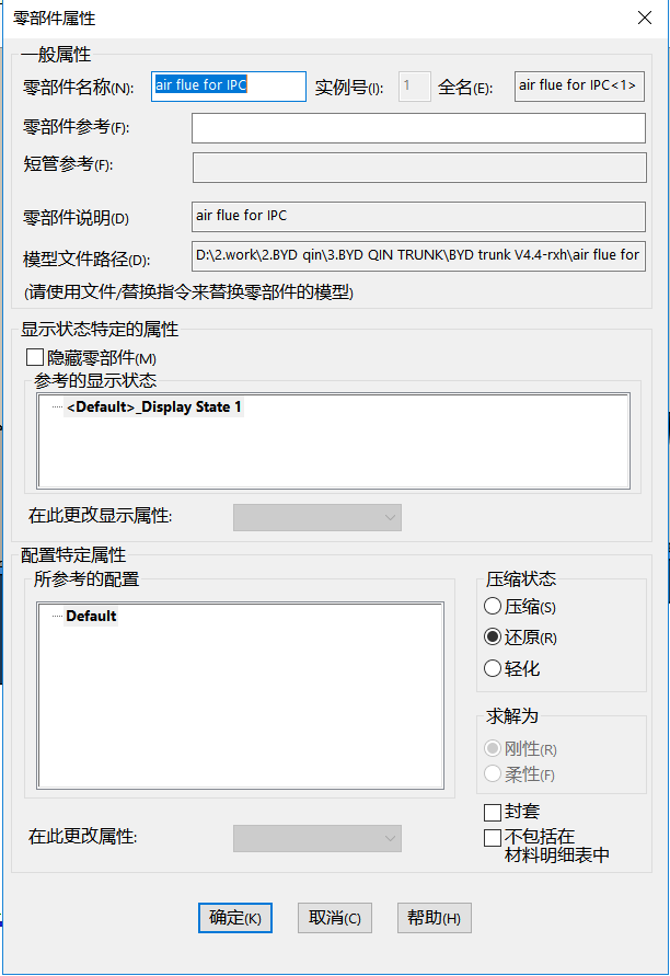

发表于 2019-1-17 13:41:09 | 显示全部楼层 |阅读模式
solidworks 子装配图装配到总装图中,子装配体不能按照约束移动,且无法修改零部件属性中的“求解为”
发表于 2019-1-17 15:25:36 | 显示全部楼层
可能子装配已经完全约束了吧
发表于 2019-1-17 15:51:09 | 显示全部楼层
我刚学SW,前天老师讲,子装配插入到总装配体时是不会运动的,要恢复其运动性,要在设计树里右键点击它单击“使柔性”,不知道是不是这个原因?我还是个菜鸟
发表于 2019-1-17 15:59:17 | 显示全部楼层
木然 发表于 2019-1-17 15:51
我刚学SW,前天老师讲,子装配插入到总装配体时是不会运动的,要恢复其运动性,要在设计树里右键点击它单击 ...
老鸟表示菜鸟说的没毛病
发表于 2019-1-17 16:57:58 | 显示全部楼层
看一下有没有设置成【固定】
发表于 2019-1-17 17:27:27 | 显示全部楼层
刚性改为柔性就行了
发表于 2019-1-17 21:23:08 | 显示全部楼层
估计楼主问的就是你这个问题。
