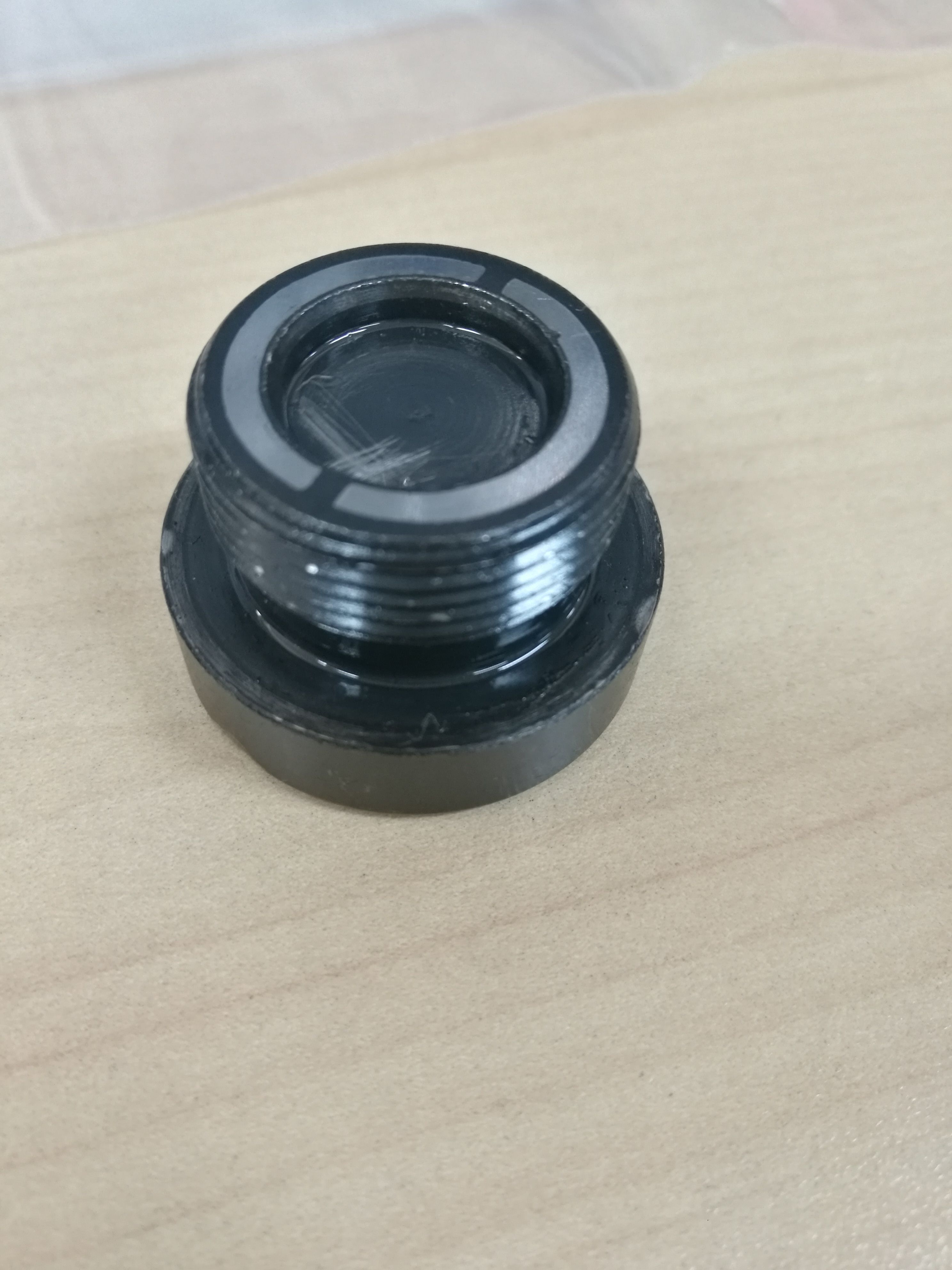

拆解一个单向阀堵头,发现堵头与单向阀尾段接触的面明显磨出一圈凹坑(坑神深1mm),磨损严重。堵头的硬度是HRC34,计算了正常工作时堵头接触面承受的静压压强是197Mpa。
另一个堵头也磨损了,但是没有这么明显,其硬度是HRC40,计算接触面承受的静压是133mpa。
我们分析其实际上承受的应该是冲击,接触面所承受的瞬间压力应该是静压的1.2-1.4倍。
求教大神,关于磨损的强度设计,有什么公式或者计算准则吗?承受冲击磨损的接触面,在保证不磨损的情况下。其表面硬度与接触面的压强之间有什么关系吗?

发表于 2019-1-16 20:40:54 | 显示全部楼层
你说的堵头是指单向阀的阀芯吗?
给个图看看。
发表于 2019-1-16 21:34:15 | 显示全部楼层
上个图看看。不同的磨损痕迹,背后的原因也是不同的
 楼主| 发表于 2019-1-17 08:30:47 | 显示全部楼层
磨损的堵头如下
发表于 2019-1-17 08:56:43 | 显示全部楼层
换成陶瓷球锥面密封的单向阀试试?
 楼主| 发表于 2019-1-17 09:25:47 | 显示全部楼层
未完待续000 发表于 2019-1-17 08:56
换成陶瓷球锥面密封的单向阀试试?
是堵头磨损,不是追阀芯。常规材料够用的,
