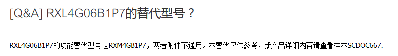

施耐德中间继电器RXL 4G06B1P7可以用什么型号的继电器代替。

查参数就是了!
 楼主| 发表于 2019-1-16 16:08:40 | 显示全部楼层
llh2253 发表于 2019-1-16 15:29
查参数就是了!
查不到相应的参数,所以求助啊!
发表于 2019-1-16 19:06:51 | 显示全部楼层
度娘有时还是有点点作用滴。。。
发表于 2019-1-16 19:09:50 | 显示全部楼层
另外,下次建议您提问题,自己搞不定滴东东,如果有实物,尽量将实物及其标签拍照贴出来。坛友回答问题也能方便快捷!谢谢!
发表于 2019-1-16 21:29:26 | 显示全部楼层
按照技术参数代替,满足现有设计要求,或许还有安装尺寸要求。
