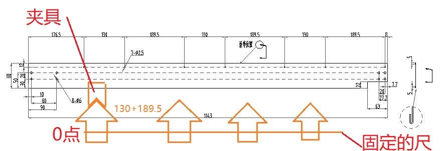

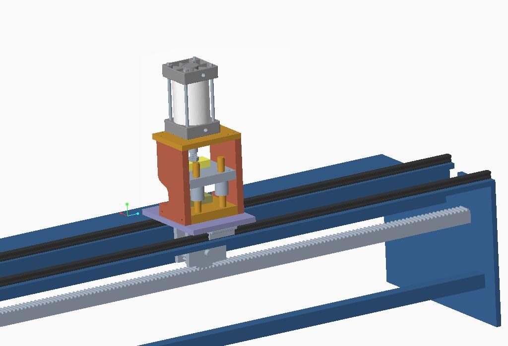

楼主: 墨水撑破缸
图片所示的设备如何实现自动调节尺寸
发表于 2019-1-17 11:47:14 | 显示全部楼层
可以利用游标卡尺的原理实现,手工推动滑台,定位精度1MM以内。但是直线导轨在冲床上久了会被砸坏,我也有办法解决。但是需要收费了。
 楼主| 发表于 2019-1-17 11:51:21 | 显示全部楼层
联合舰队 发表于 2019-1-17 11:47
可以利用游标卡尺的原理实现,手工推动滑台,定位精度1MM以内。但是直线导轨在冲床上久了会被砸坏,我也 ...
这个我也想过,现在是想能够自动调节。昨天我也参照大家的一些建议画了一个。你说的导轨被砸坏的问题我也在思考。如果方案可行可以考虑合作!
发表于 2019-1-17 12:03:45 | 显示全部楼层
墨水撑破缸 发表于 2019-1-17 11:51
这个我也想过,现在是想能够自动调节。昨天我也参照大家的一些建议画了一个。你说的导轨被砸坏的问题我也 ...
越简单越可靠,你这种冲床单间小批量,手动反而更合适。你去操作屏上输入坐标值,可能手动早移动好了。
不是单间, 是很多个间距, 一起冲下去。  发表于 2019-1-17 13:05
现在都是小组长调模具,由于各种原因人员流动大,能看明白图纸的小组长不多,所有自己调总是出错。 无奈就希望能够自动调节  发表于 2019-1-17 12:54

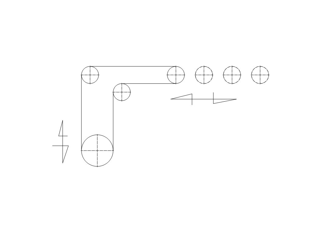

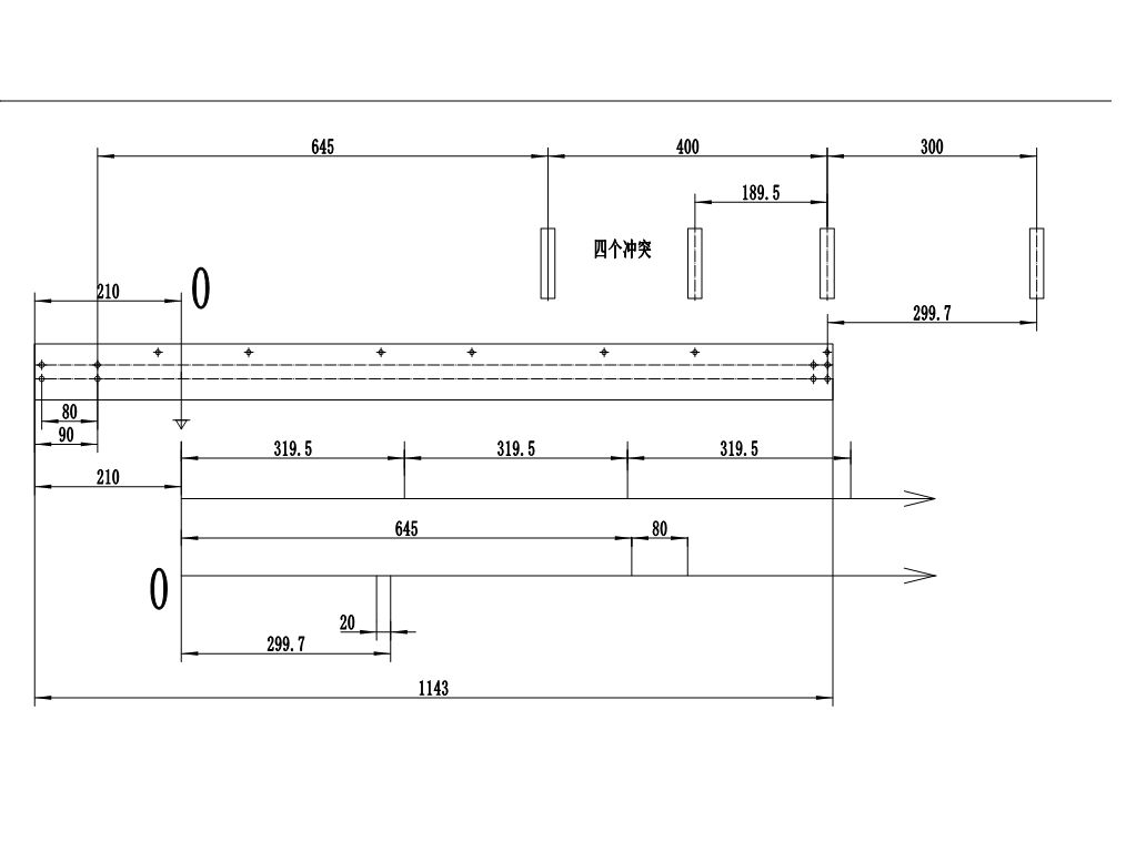

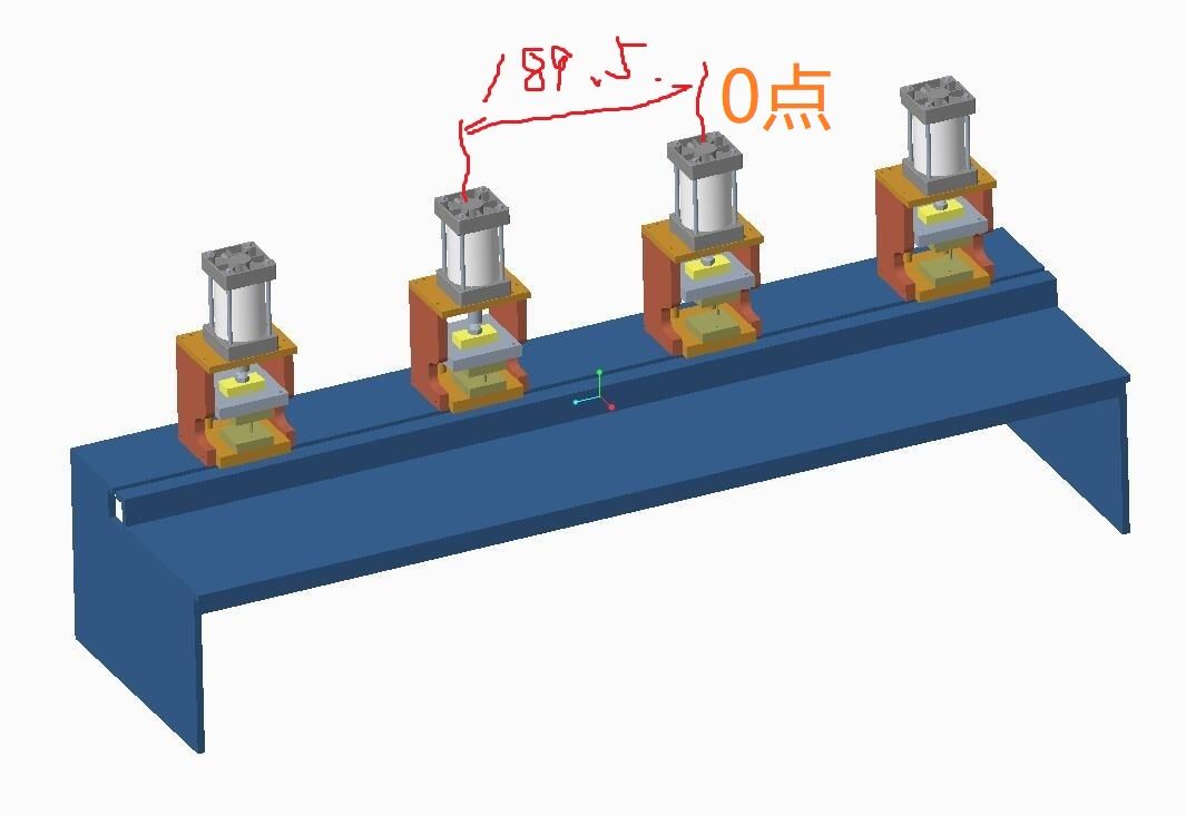

发表于 2019-1-17 16:56:10 | 显示全部楼层
夹具有轨道限位和移动。挡位应设计成插销或抬起落下能锁定和解锁的那种,并和气动连锁。四次冲7个孔
再增加上料和卸料两工位。
剩下的两个冲头解决剩余的孔。调一次干一批。前些时间社区有个视频一走一停用销定位的
我找找,看能不能找的到那个视频。  发表于 2019-1-17 19:20

发表于 2019-1-18 18:57:05 | 显示全部楼层
插销定位行吗,对每种零件对应位置做一排销孔。
这个可以避免,俺方案四个销,如有电气和气缸连锁就可记忆吧,另外四对孔由另外算法定位也是电气连锁,完成一个循环再下移。  发表于 2019-1-20 10:31
就是怕孔太多,他们自己都分不清,之前有人调好模具,用断的冲针插在定位孔里定位,做的人不小心 把针弄松动掉地上,捡起来一插,插错位置,搞得一批零件全报废。  发表于 2019-1-19 08:24
