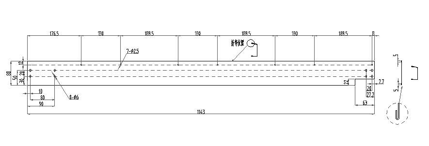

加工如图所示的图纸,目前我们公司使用的是如图所示的设备,多个孔一起冲,但是该设备需要人工调节间距和靠山加之我们的产品属于小批量多种类,所以调模具需要花大量时间。添加什么结构能够实现自动化调节。就像数控折弯机的靠山一样,输入数值自动调节。 再添加一个控制器,可以实现输入不同编号,自动调节不同的尺寸。

孔间距是均匀的吗?如果孔间距也在变化,丝杠那类的肯定不行啊。
看加工图纸,肯定是非等距的。
孔间距是变化的,间距变化为什么丝杆不行?  我非专业的,   感觉可以一个丝杆固定不动,每个气缸上面弄个私服电机   这样他们就可以单独移动而不受相互间的约束了。
