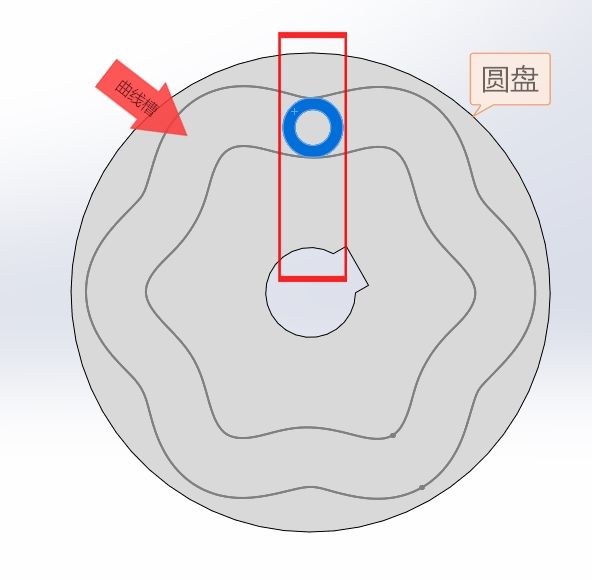

请教贴:
请问这个六分度曲线槽的曲线,是什么曲线方程?
如图所示: 蓝色圆柱环在六分度曲线槽内,圆柱环可在红色矩形槽内匀速上下往复运动,矩形槽是固定的。 六分度曲线槽在圆盘上, 圆盘要做匀速转动。 请问这个六分度曲线槽的曲线,要满足什么条件,才能实现上述运动形式? 这个曲线是否有对应的曲线方程?
如果没有现成的曲线方程套用,是否可以求解这个曲线方程?
曲线槽
曲线槽
发表于 2019-1-15 21:12:14 | 显示全部楼层
沿曲线槽的中心线把曲线展开研究。

 楼主| 发表于 2019-1-16 15:10:20 | 显示全部楼层
就是数学没有学好啊,所以这个曲线方程求解不出来。你能否指导一二?
 楼主| 发表于 2019-1-16 15:11:32 | 显示全部楼层
晓昀 发表于 2019-1-15 21:12
沿曲线槽的中心线把曲线展开研究。
请问高手, 延中心线展开的曲线,和直接把曲线槽的曲线展开,有什么区别吗?

"把曲线槽的曲线展开",你这句话是什么意思?是以旋转中心为基准展开吗?
发表于 2019-1-16 15:59:27 | 显示全部楼层
请教个问题,这种往复的运动,带回头怎么可能是匀速?不用到顶点位置停下再回头运动吗?还是我对匀速有什么误解

因为您提到“沿曲线槽的中心线展开”,  这个中心线,具体是指的哪个呢? 可能我有误解了。
 楼主| 发表于 2019-1-16 16:48:25 | 显示全部楼层
isdalo 发表于 2019-1-16 15:59
请教个问题,这种往复的运动,带回头怎么可能是匀速?不用到顶点位置停下再回头运动吗?还是我对匀速有什么 ...
可能静止的分析,是需要到顶点停下,再变向返回运动。
不过动态的看, 圆柱是沿着曲线槽连续运动的,所以到顶点的时候,速度并不变,也不用停下,只是运动方向在持续变化中。 细致分析的话,应该是说某个方向的分速度变为0了。但是相对曲线槽的线速度,可以是匀速。您觉得呢?
发表于 2019-1-16 17:10:38 | 显示全部楼层
不过动态的看, 圆柱是沿着曲线槽连续运动的,所 ...
看你的描述,蓝色圆柱只在矩形框里上下往复.
