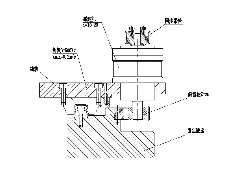

各位大侠请教个问题,这斜齿轮齿条驱动,水平运动,在选择伺服电机时,是否需要考虑惯量?(负载惯量,转动惯量,电机惯量等)
图片为“借图”,但我的机构跟此图类似。

发表于 2019-1-15 13:08:32 | 只看该作者
当然要考虑啊,可以看看电机厂家的选型手册,官网上一般找找都有

发表于 2019-1-15 13:09:52 | 只看该作者
如果有控制要求,比如,有启动,加减速要求和其他控制要求,就必须要计算转动惯量。

 楼主| 发表于 2019-1-15 13:26:27 | 只看该作者
是不是可以这么理解,这种斜齿轮齿条机构,惯量对扭矩影响不大,只是要校核负载惯量与电机惯量比值?

发表于 2019-1-15 14:00:35 | 只看该作者
看要移动的物体重量是多少,如果带动的东西比较重,肯定优先考虑负载的惯量。
