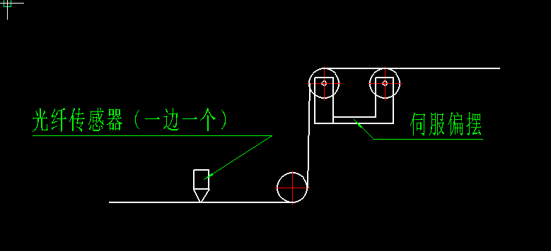

bopp薄膜,在印刷机上面的。就是我们平常的胶带印刷,左右摆动太厉害,这种情况需要添加那些零件进去才能提高精度?

你看看这个是否可行

伺服偏摆两个轮子是否可以移到下面这个单个轮子这里来?另外在印刷过程薄膜 中摆动在0.5MM,我主要就是想把摆动的控制在0.1MM左右,然后您说的这些零件的名称是什么?

然后按照您上方说的,这个纠偏能从0.5MM的偏差缩小到多少?是否需要多添加几个?

薄膜往没有感应到薄膜的那边偏(由伺服偏摆来实现)

这个伺服偏摆是纠偏器吗?
是的  发表于 2019-1-19 16:14

在本身设备上外加纠偏器这个难度实现起来大吗?加上两个纠偏器能把精度做到0.1MM吗?
