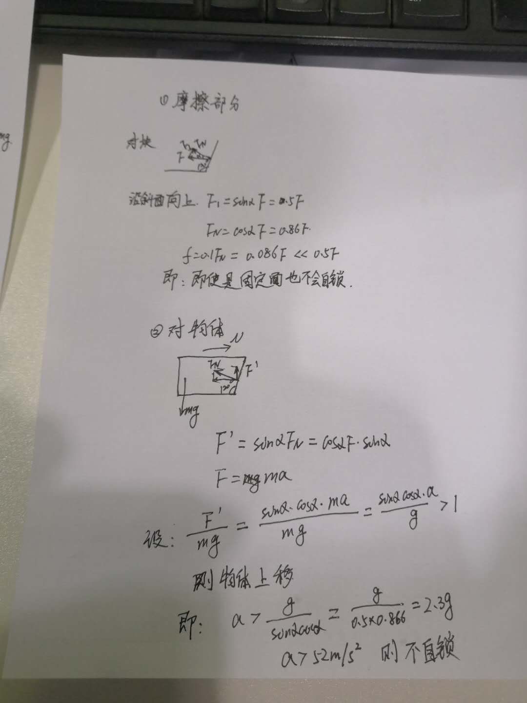

 楼主| 发表于 2019-1-14 14:39:48 | 显示全部楼层
LiNing_jrjub 发表于 2019-1-14 14:32
我认为,如果是滚动轴承的话,那就肯定不会自锁,只要楔块有斜度。因为,按照你的模型,滚动轴承提供的摩 ...
速度很慢,不用考虑冲击。
发表于 2019-1-14 15:08:15 | 显示全部楼层
联合舰队 发表于 2019-1-14 14:38
因为轴承把滑动摩擦转化为滚动摩擦,摩擦力大大减小,以防自锁。
哦搞了半天你是怕自锁了
发表于 2019-1-14 15:30:59 | 显示全部楼层
联合舰队 发表于 2019-1-14 14:39
速度很慢,不用考虑冲击。
速度慢就上不去了。锁住了
 楼主| 发表于 2019-1-14 15:33:12 | 显示全部楼层
江小哥 发表于 2019-1-14 15:30
速度慢就上不去了。锁住了
理论上说自锁和摩擦角有关,不收速度影响的吧?
发表于 2019-1-14 15:34:41 | 显示全部楼层
速度很慢,不用考虑冲击。
实际上还有你左边导杆的摩擦力,以及偏心受力的力矩。
上面说得好哈,大力出奇迹,速度越快,碰撞时间越短,加速度越大越容易飞上去。
如果验算有问题,请大佬们指教。
补充内容 (2019-1-14 17:32):
最后结论写错了,2.3G=22.54

发表于 2019-1-14 15:37:37 | 显示全部楼层
上面说得好哈,大力出奇迹,速度越快,碰撞时间越 ...
哈哈哈,最后2.3G 算错了哈……22.54,,我也不知道怎么写了个52
