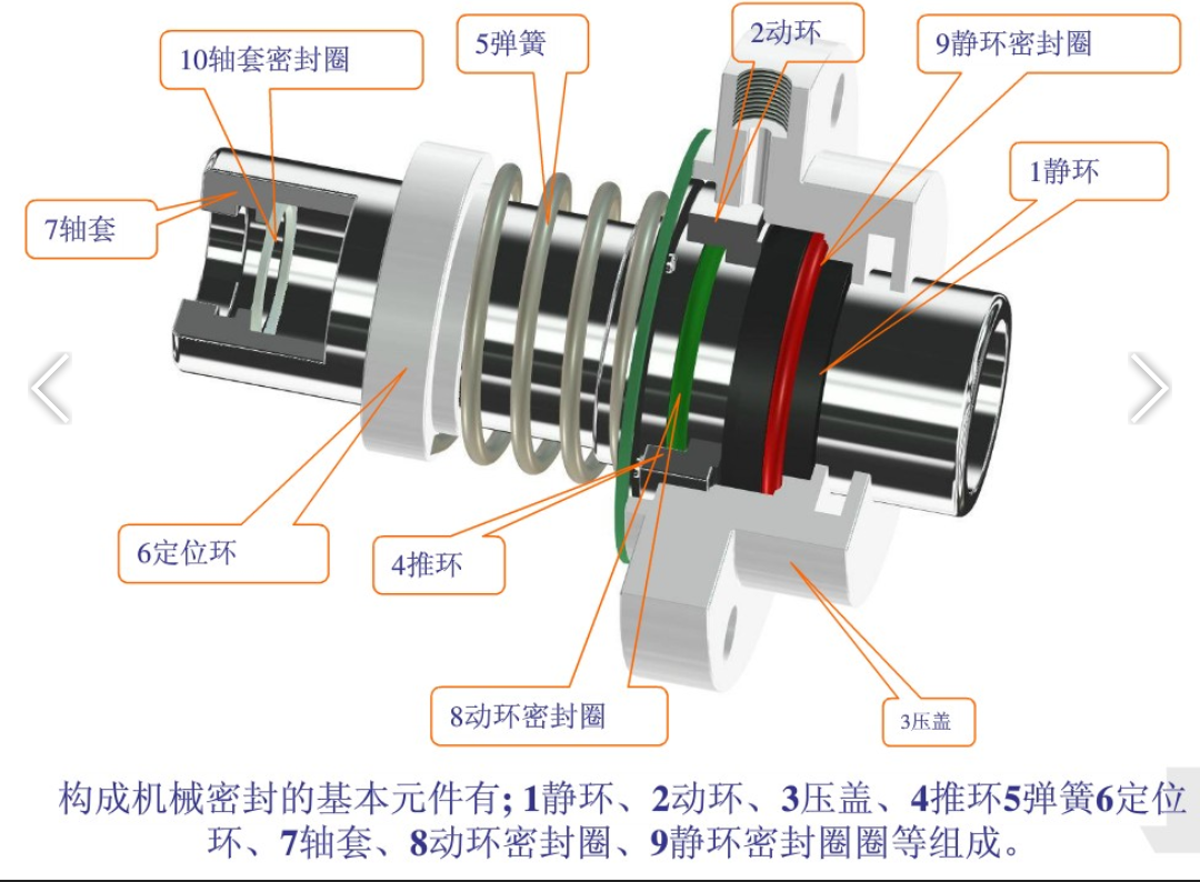

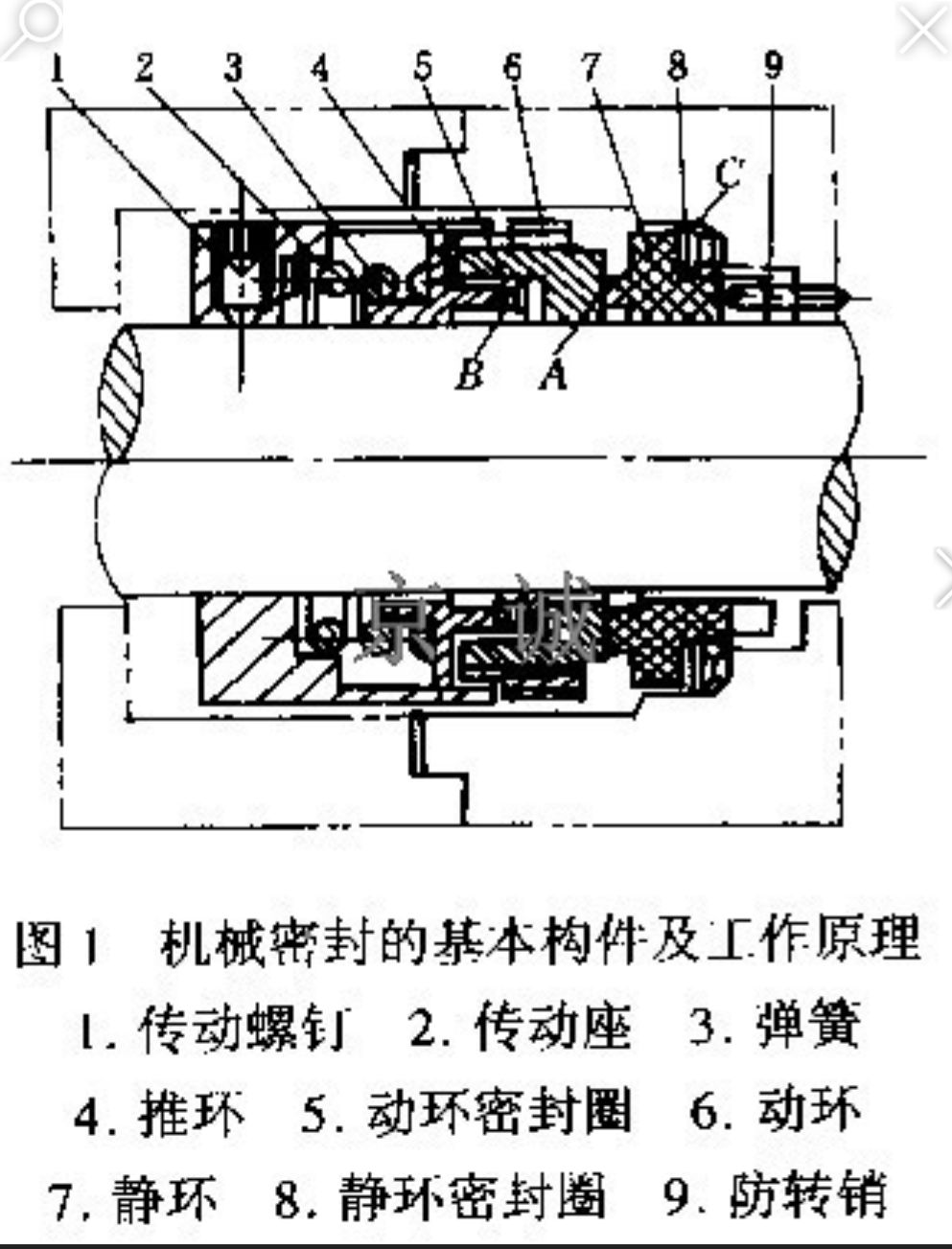

机械密封(mechanical seal)是指由至少一对垂直于旋转轴线的端面在流体压力和补偿机构弹力(或磁力)的作用下以及辅助密封的配合下保持贴合并相对滑动而构成的防止流体泄漏的装置。
弹力加载机构与辅助密封是金属性纹管的机械密封我们称为金属波纹管密封。在轻型密封中,还有使用橡胶波纹管作辅助密封的,橡胶波纹管弹力有限,一般需要辅以弹簧来满足加载弹力。 “机械密封”通常被人们简称为“机封”。
机械密封是一种旋转机械的轴封装置。比如离心泵、离心机、反应釜和压缩机等设备。由于传动轴贯穿在设备内外,这样,轴与设备之间存在一个圆周间隙,设备中的介质通过该间隙向外泄漏,如果设备内压力低于大气压,则空气向设备内泄漏,因此必须有一个阻止泄漏的轴封装置。轴封的种类很多,由于机械密封具有泄漏量少和寿命长等优点,所以世界上机械密封是在这些设备最主要的轴密封方式。机械密封又叫端面密封,在国家有关标准中是这样定义的:“由至少一对垂直于旋转轴线的端面在流体压力和补偿机构弹力(或磁力)的作用以及辅助密封的配合下保持贴合并相对滑动而构成的防止流体泄漏的装置。”
机械密封按工作条件和介质性质的不同,有耐高温、耐低温机械密封,耐高压、耐腐蚀机械密封,耐颗粒介质机械密封和适应易汽化的轻质烃介质的机械密封等,应根据不同的用处选取不同结构型式和材料的机械密封。

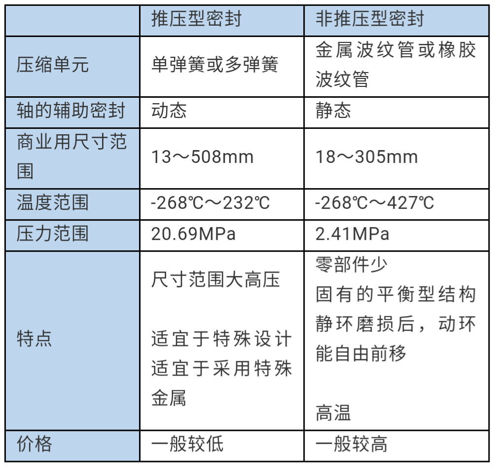

1、 推压型机械密封和非推压型机械密封
  推压型机械密封指辅助密封沿轴或轴套机械推压来补偿密封面磨损的机械密封,通常就是指弹簧压紧式机械密封。
  非推压型机械密封用于辅助密封固定在轴上的机械密封,通常为波纹管机械密封。
  推压型机械密封和非推压型机械密封特点的比较见下表。
表 推压型机械密封和非推压型机械密封特点
