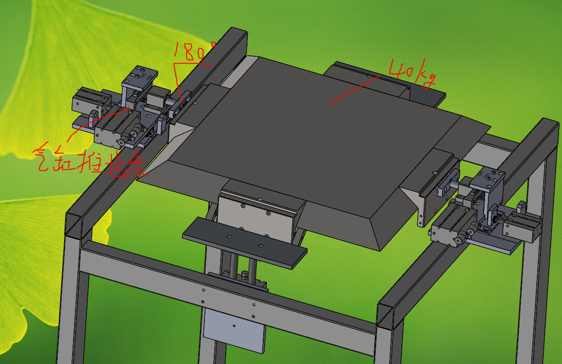

条件:32缸径气缸,行程50mm,推动模数1.5齿条后旋转盘子180°,盘子重40kg,求能否推动?或者需要多大缸径可以推动

发表于 2019-1-11 13:20:16 | 显示全部楼层
对称两个气缸同时推?如果是这样肯定推不动,自己就憋死了。
直接用电机驱动不好吗?

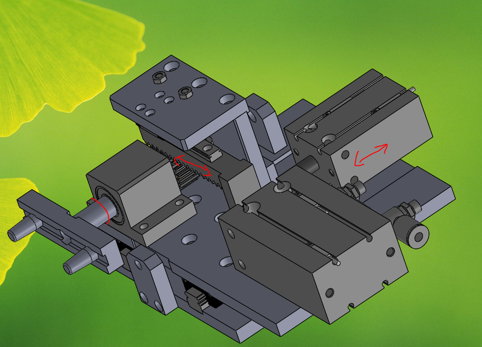

 楼主| 发表于 2019-1-11 13:26:47 | 显示全部楼层
直接用电机驱动不好吗?
想着用两个同时推的,如果用只电机推一侧可以吗?
发表于 2019-1-11 13:38:27 | 显示全部楼层
电机带个小齿轮驱动大齿轮或者直接确定大齿轮,看你的工况要求了,形式多的很
发表于 2019-1-11 13:38:46 | 显示全部楼层
结构挺复杂的,不过楼主好像不太懂力学。
你这个重点在于克服力矩,而不是多少力
齿条带齿轮的吧?齿轮多少直径?回转部分重心离回转轴线多少距离?
两头一起受力蛮好的,只要不是力差的太多
发表于 2019-1-11 13:42:39 | 显示全部楼层
气缸缸径太小了,用两个63缸径的,
发表于 2019-1-11 13:47:25 | 显示全部楼层
用90°翻转气缸  下面是淘宝链接。
 楼主| 发表于 2019-1-11 13:48:05 | 显示全部楼层
风刃 发表于 2019-1-11 13:38
结构挺复杂的,不过楼主好像不太懂力学。
你这个重点在于克服力矩,而不是多少力
齿条带齿轮的吧?齿轮多 ...
是齿条带轮,齿轮直径33,轴径12,因为需要夹紧后旋转比较麻烦
 楼主| 发表于 2019-1-11 13:50:01 | 显示全部楼层
xueqingchao 发表于 2019-1-11 13:42
气缸缸径太小了,用两个63缸径的,
63的空间不够
32缸径,4 Bar 气压,理论推力280N=28 KG, *系数0.5, 实际只能推14 KG, *2条缸 =28 KG, 尽量选大缸径,不行就把工作压力调高一些。  发表于 2019-1-11 14:03
发表于 2019-1-11 13:50:42 | 显示全部楼层
这个要算盘子的力矩的,而且都用气缸推齿条了,干嘛不直接用旋转气缸?看空间也够。
