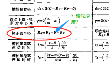

锁止弧公式中的b代表槽轮厚度?要是这样,我拆下来一个槽轮,厚度磨掉一点还就装不上了?

槽轮厚度这个说法容易引起歧义

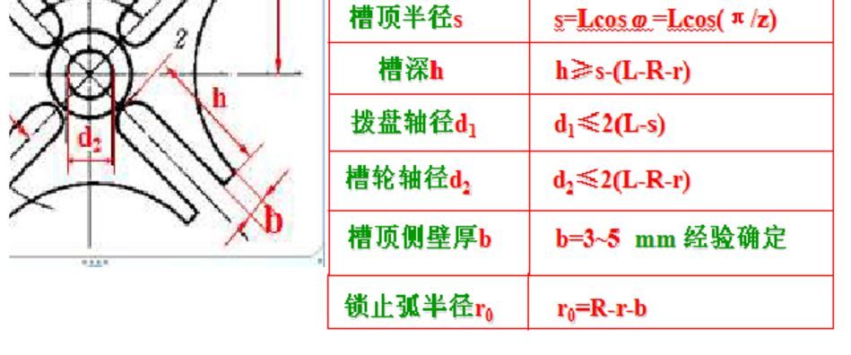

 楼主| 发表于 2019-1-11 08:58:12 | 显示全部楼层
andriycike 发表于 2019-1-11 08:38
槽轮厚度这个说法容易引起歧义
能把这个完整的图给我吗?
发表于 2019-1-11 11:11:25 | 显示全部楼层
联合舰队 发表于 2019-1-11 08:58
能把这个完整的图给我吗?
https://wenku.baidu.com/view/365f977ca417866fb84a8e79.html
